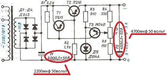

добрый вечер форумчане ! посоветуйте можно ли заменить конденсаторы ,
написанные на схеме на конденсаторы, которые я написал на 2200 мкф и 4700 мкф на 50 вольт. буду благодарен всем за помошь :tehnari_ru_942:

Можно в легкую, смотри чтобы напряжение рабочее, меньше не было ... :)
P.S. Только поставь наоборот, на вход стабилизатора 4700 мкФ, а на выход 2200 мкФ ... :)
а разве так можно , ведь схема приведенная из старого журнала радио. с транзисторами ничего не будет?:tehnari_ru_325:
При включении злектролитов в этих местах схемы их много не бывает:tehnari_ru_509:
