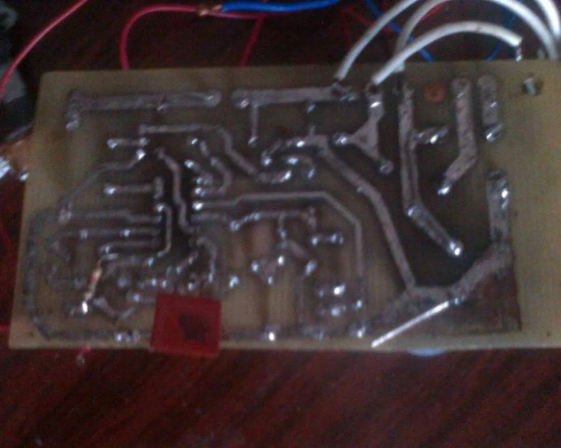

сделал я блок по этой схеме.но у меня почемуто напряжение не регулируется.в чём может быть дело?

Вы сперва выложите фото своего девайса!!!!!!

сегодня выложу фото.позже попробую померять напряжение
вот фото.....

Ничего не видно. Подсветить бы.
