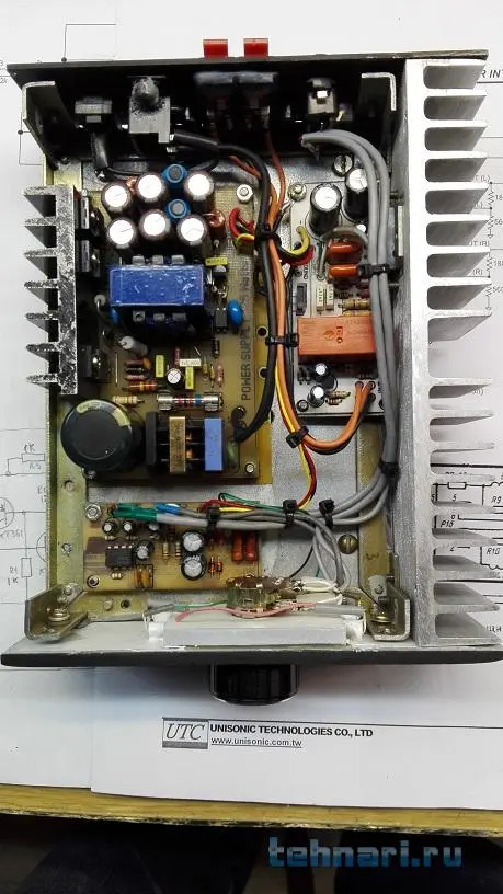

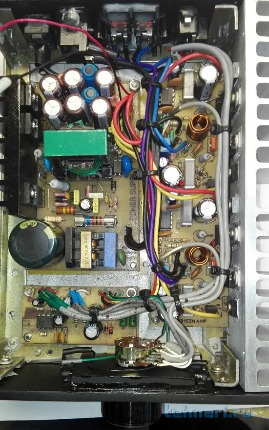

Не на TOP-ах, но обратноход на UC3842 живёт в усилителе, который сначала был на TDA7265 с питанием ±25 вольт, а потом понизил питание до ±20 вольт, и туда поселился Трошин, с NE5534. Прекрасно работает, никаких помех на слух нет

На TOP-ах не делал, но по слухам они очень требовательны к намотке трансформатора и разводке платы, и много встречается подделок или перетертых. UC3842 очень доступная и вообще не капризная, уже несколько штук сделал за несколько лет, работают великолепно, ни разу не горели. На мощность 80-100 ватт плата получается размером 100х60 мм
