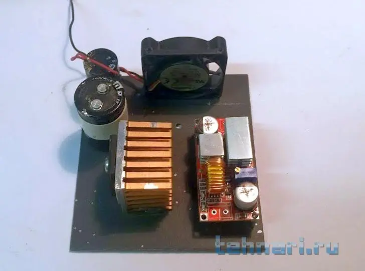

Купил за пятак горстку XL4015 и половину дня возился с ними, определяя что за жук. Жук оказался с норовом, при указанных в даташите нагрузках сильно грелся (полевик и микросхема до 80-85град., а дроссель вообще подкрадывался к 100 град). Это плохо. Но зато есть токовая защита и возможность плавной регулировки и по току, и по напряжению, и это привлекло. Чуток модернизировал. Регулятор напряжения с платки убрал на переднюю панель, на платке стало больше места для самопальных радиаторов микросхемы и полевика, радиаторы приклеил, дроссель же просто поднял в воздух, расположив все в зоне принудительного, без всяких регуляторов, обдува. Более чем суточный прогон под нагрузкой 5А при 20 вольтах показал температуру микросхемы и полевика до 65 град., температуру дросселя 85 град. Все устроило! Выгреб и выкинул потроха из прежнего своего БП (кроме трансформатора), сделал новую переднюю панель с USB, поставил многооборотный резистор 10кОм для регулировки напряжения. Все! ))

Покритиканствую. Радиаторы на пластмассу радиоэлементов не есть хорошо. Диод можно поставить (отпаяв старый) на ножках от компового БП (сдвоенные там есть - самое оно, включив их в параллель). Дроссель я взял от того же компового БП, намотав тоже колличество витков, только большего диаметра провода. А вот с микросхемой засада. Не найду пока меди листовой и толстой. Согнуть Г образную скобу, подпаять её к металлическому основанию микросхемы. А уже на медь приклеить радиатор. Как закончу - поделюсь результатами.
На те же моссфеты/чипсеты на материнских платах пк и видекартах для тех же пк ставят радиаторы со стороны пластмассового корпуса...

Так данный регулятор продается китайцами в виде "конструктора", где радиаторы необходимо самому добавлять или он должен работать как есть?

Так данный регулятор продается китайцами в виде "конструктора"?,
Не могу ответить, покупал на блошином рынке "голенькими", без радиаторов.
Он будет работать "как есть", но это режим изнасилования и могу предположить что для надежной и долговременной работы нагрузка не должна превышать 45 - 50 Вт. С радиаторами же и принудительным постоянным обдувом сутками работает отдавая 100 Вт.
почему так греется дроссель?
В данном случае из-за несоответствия индуктивности дросселя нагрузке, индуктивность несколько великовата. Была мысль отмотать несколько витков, но натурные испытания показали что все терпимо. ))
