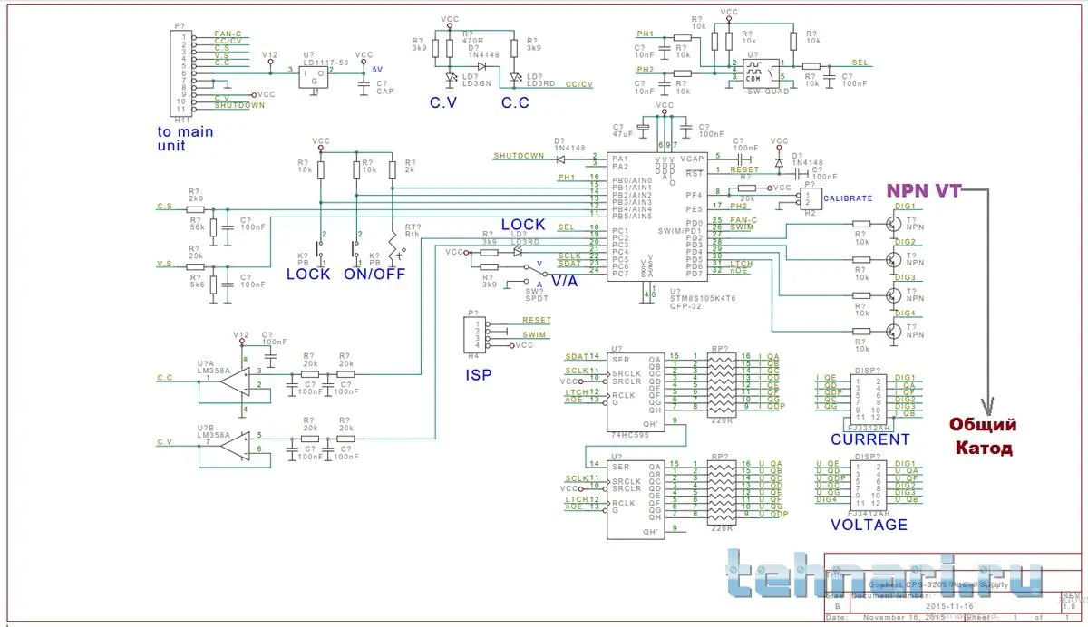

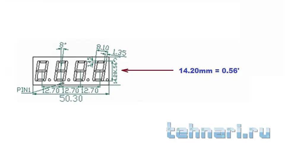

Здравствуйте!
Обращаюсь к счастливым обладателям БП NPS-1601 (CPS-3205-II).
Вопрос по семисегментным индикаторам этого БП. Интересует их размерность в дюймах или mm. Это высота "цифры" (как на рисунке, для примера).
А также схема включения этих индикаторов (общий анод или общий катод).
У меня есть"схема подключений" блока CPS-3205 (рисунок).
Там, судя по полярности управляющих транзисторов - общий катод. Китайцы сев на "конька" будут ехать на нем до упора. Но мало ли.
Для чего это мне? Свой самодельный БП отдал приятелю, он в море ушел.
Хочу купить на али нужные индикаторы (синий и красный) и сам NPS-1601. И сделать замену после доставки.
Благодарю заранее
    11.4 KB · Просмотры: 250
    52.2 KB · Просмотры: 1,192
