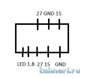

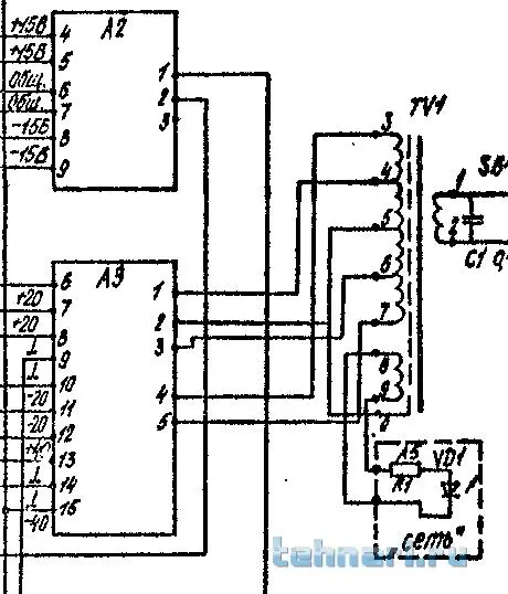

Попался мне БП от старой концертной форматны. Как я понял, этот усь питается +-40в и +-15в для питания защиты. НО, трансформатор имеет только выводы на 24в и 15в. В блоке питания используется 4 транзистора. зачем? Не подобие ли это ОУ? Можно ли построить БП с данным трансом на +-40в или все-таки надо перематывать?
1 - схема БП
2 - руководство по форматне
3 - напряжения
Не правильно. У этого трансформатора напряжения получают относительно средней точки (вывод №5).
Если внимательно посмотреть схему, то именно +/- 40 Вольт блок питания этого аппарата и выдаёт.
Нет, это не подобие ОУ. Транзисторы, здесь, использованы в качестве развязывающих диодов.
И ещё +/- 15 Вольт применяется для питания операционных усилителей.
