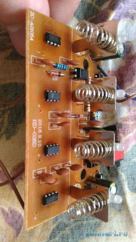

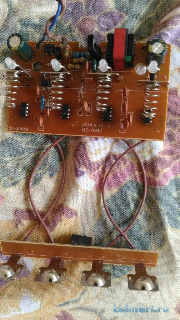

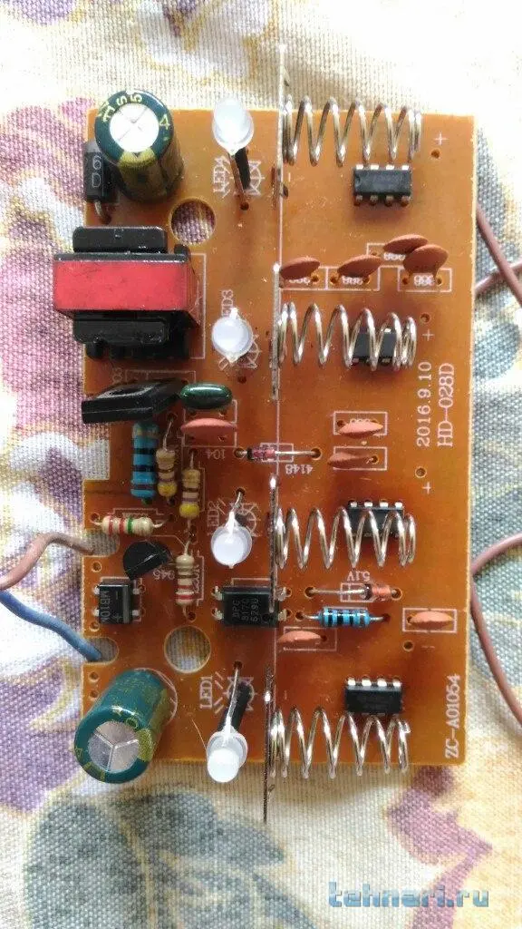

Купил значит не давно бп для батареек типа 18650. На 4 батарейки.Хотя всего две. Все было хорошо,пока не начали по одному выходить из строя гнезда. Прикол значит какой. На нем есть диоды,которые показывают идет зарядка(зеленый) или нет(красный). Когда вставляешь батарейку в разьем,зарядка проходит и через минуты 2 диод отдает зеленый цвет,переставляя в другое гнездо не сразу включается зарядка. Бывает прикол что ставишь батарейку в гнездо(в любое) и там идет зарядку,но для второй батарейки в оставшихся 3 не идет зарядка,только в одном гнезде и это гнездо постоянно меняется. Что происходит?
Ps: еще не понял до конца еще одного прикола. Бывает меняю полярность в гнезде,тоесть ставлю батарейку по другому - к + а + к -. И это гнездо сначала мигнет красным,сменится на зеленое и когда батарейку ставишь правильной полярностью ,зарядка начинается минут на 5 и потом снова прекращается.
Что думаете? что могло выйти из строя и что делать?
Схему не нашёл, кругом только сплошная реклама. Можете вскрыть и дать качественные фото начинки?

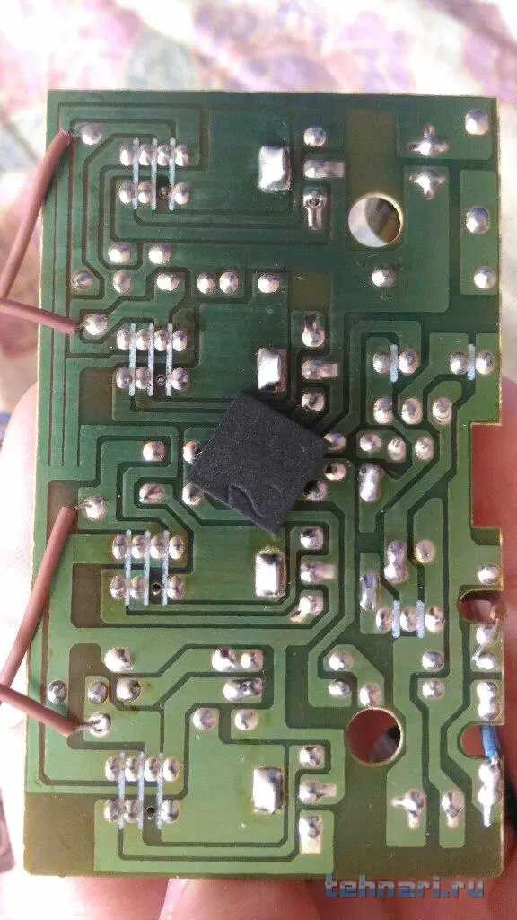

Ещё бы с обратной стороны. Что написано на 8-ногих микросхемах под пружинами и какой транзистор стоит возле трансформатора?
Здесь обычный ИИП. Раз неисправность плавающая - предполагаю, что не хватает его мощности. Подцепи любую нагрузку, к примеру лампочку поворотника от машины, параллельно конденсатору в верхнем левом углу третьего фото, замерь напряжение на ней и дай немного поработать. Насколько сильно нагреется транзистор возле трансформатора?

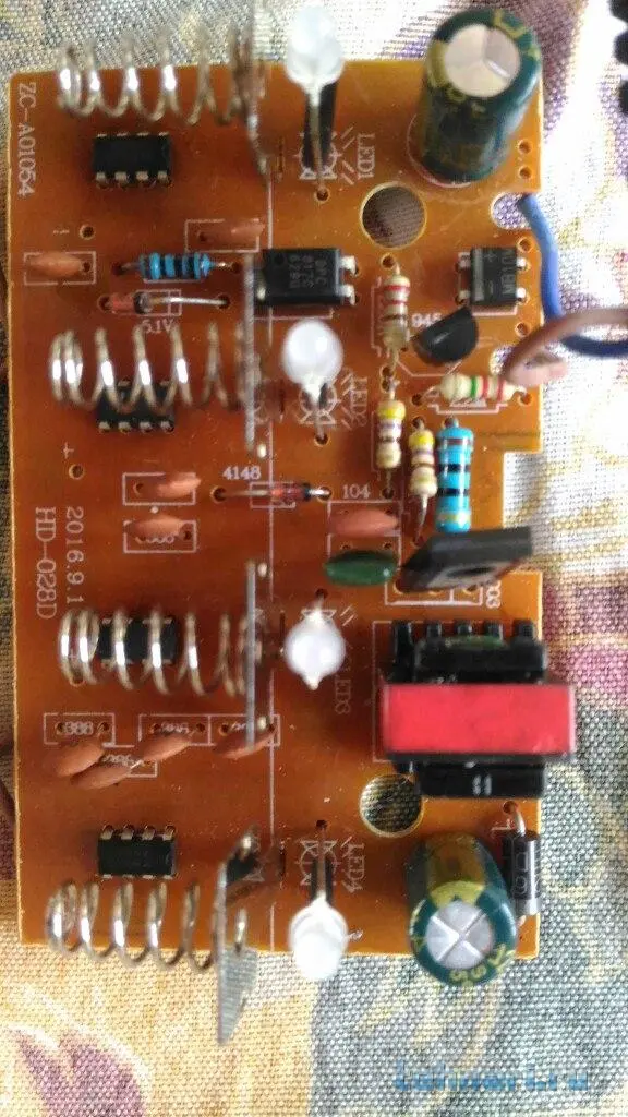

hx-3h1227 8 ногие микросхемы.
Транзистор:??
Все что прочитал на нем : R26 первая строчка
вторая: KED
Поворотников у меня нет,ибо машину не имею,что еще можно подключить?

Точно батарейку? Не аккумулятор? А полярность зачем менять? tehno015
То ли батарейки,то ли аккумуляторы. Везде их по разному называют,уже запутался. Аккумуляторы это. а менял чтобы посмотреть,что будет и после того как возвращал все обратно он заряжал батарейки в том гнезде,где менял полярность аккумулятора (- к + а + к -).Вот
В районе 5-10 Ом и такое, чтоб не сгорело, там при 5 омах будет примерно 4 ватта.
