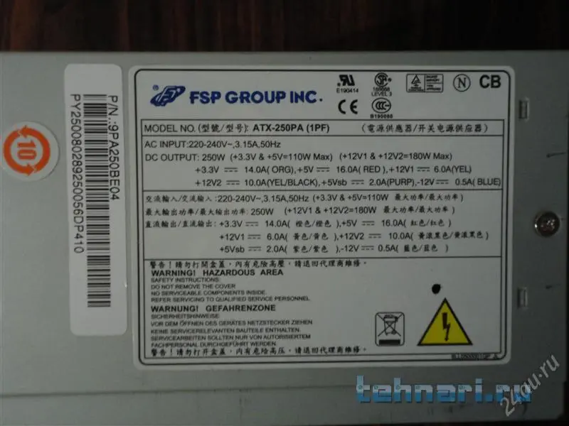

Доброй ночи!
Габариты корпуса: 180 х 360 х 420мм (mATX).
Сейчас в нём БП FSP GROUP ATX-250PA (1PF) 250W формата ATX.
Можно поменять на любой ATX-блок питания или же нужен БП SFX формата?
Всем заранее спасибо!
    27.4 KB · Просмотры: 126
    30.2 KB · Просмотры: 149
В большинстве шасси mATX используется стандартный блок питания ATX, в т.ч. и в вашем, если он там сейчас установлен. Смотрите на производителя, мощность и разъёмы БП, а не на форм-фактор. А SFX просто компактнее, устанавливать такой вместо ATX совсем необязательно.
Если у Вас лишний SFX, то придётся выпиливать переходник для его крепления :)
SFX - совсем другие посадочные размеры (как самого БП, так и, естественно, крепёжных отверстий). Посему если стоит ATX, то и поменять его можно только на ATX.
Всем спасибо! Поставлю ATX.
