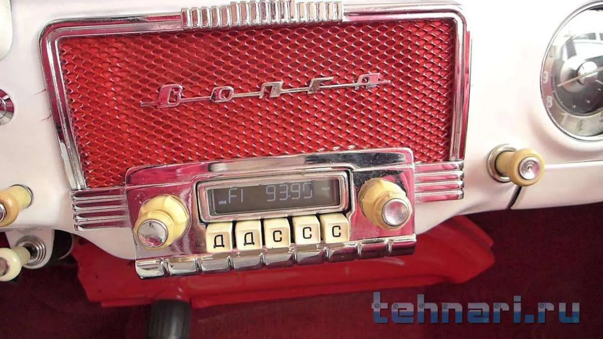

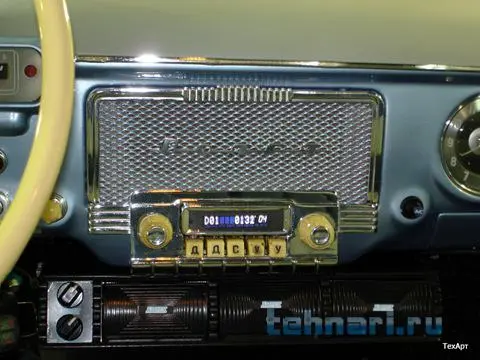

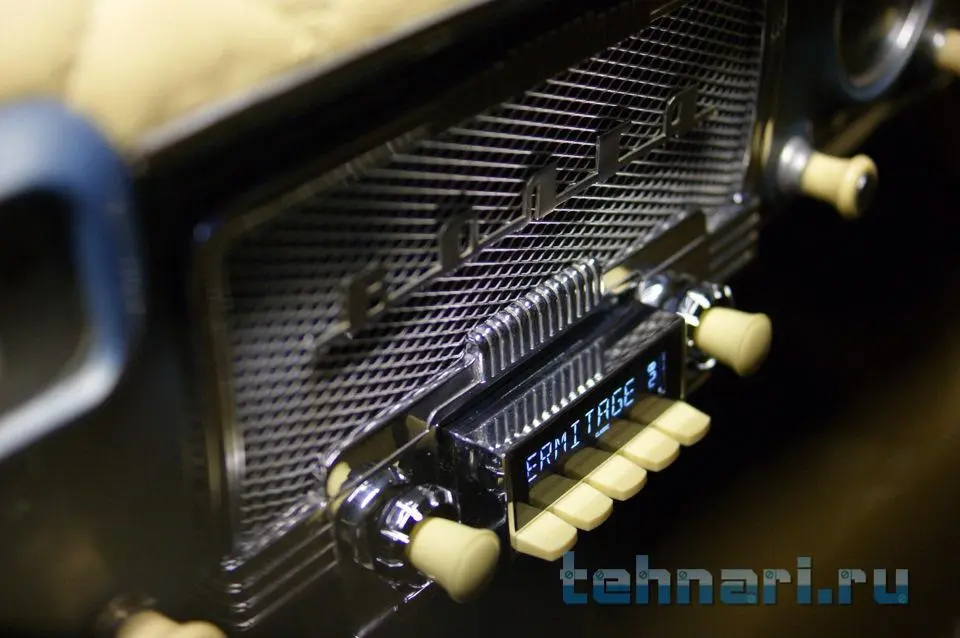

Стесняюсь спросить, а что слушать будут на этом приёмнике ?
Может, сохранив стилистику, сделать что-то такое ?
Не знаю. Но слушать на нём реально нечего. Может хотят восстановить первозданный вид авто?
...встройте в него современное ФМ-радио, места хватит в полне.....
