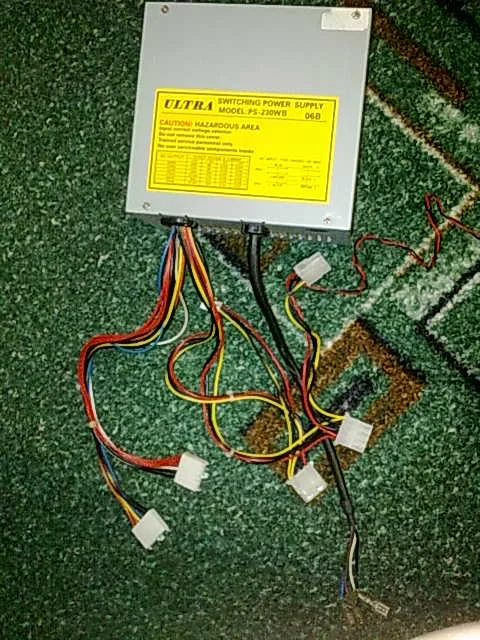

Как включить этот блок питания без подключения к материнской плате(Этот антиквариат от второго пентиума)

Нагрузить молекс например CD-приводом и включать (к черному проводу тумблер).
Куда уж подробнее :). АТ блок питания включается выключателем (на фото - на черном проводе который должен быть). Но импульсный БП для запуска требует нагрузку, в качестве которой можно подключить CD-привод (нагружены линии 5 и 12 вольт), а можно и автомобильные лампочки.
Окей все заработало
