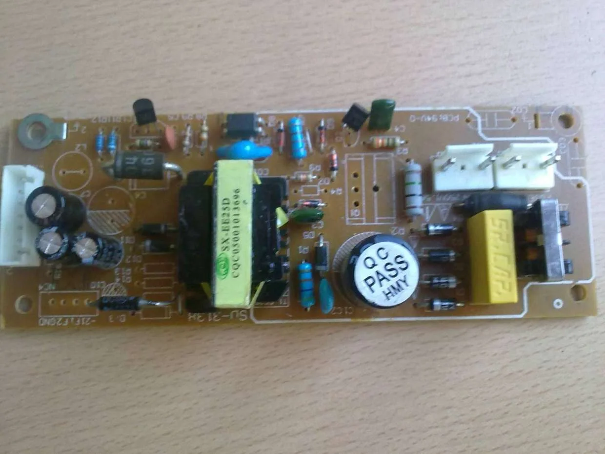

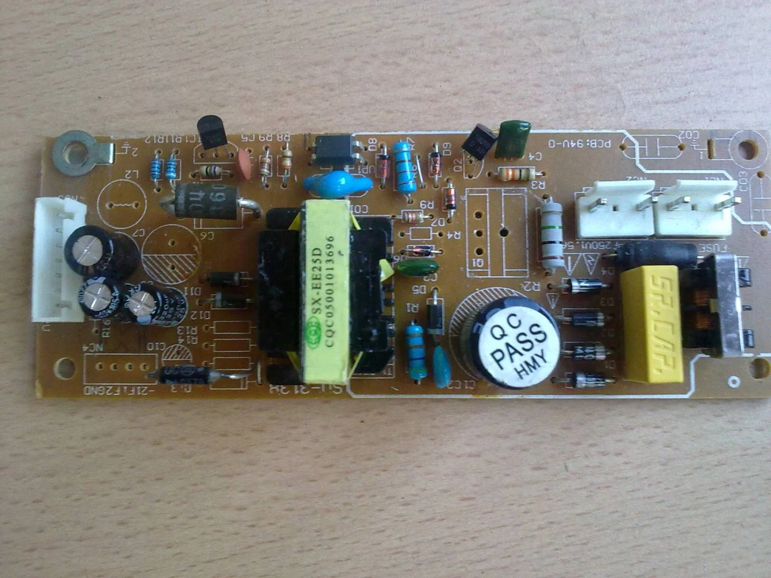

Есть блок питания от DVD.
В место того что бы выдавать 12 В выдает 10,5.
Как это можно исправить?

А может так и нужно? А вообще нужно схему составить. И по ней посмотреть как на оптопару (сверху над трансом четырехножечка) напряжение с выхода изменить резистром для замера и передачи в кольцо обратной связи стабилизатора. Обычно в паре с регулируемым стабилитроном используется TL431. На управляющий электрод стабилитрона и изменять напряжение нужно.
Здесь что-то мощного полевика не видно, а только место для него?
Это не микросхема, это парочка диодов...

Данный импульсник постоен по обратно-ходовой схеме. Стабилизация идет по напряжению 5В. На шине 12В будет сколько Бог пошлет. Исправить можно, если на узел стабилизации подать напряжение не с 5В, а с 12В, естественно потребуется корректировка.
Другой вопрос, стоит ли вообще связываться с этим блоком питания? Его мощность примерно 10Вт, причем большая часть из них идет по шине 5В.
8Вт мощности 6 как правильно замечено на 5 вольт, неплохие импульсники стоят в первых мобелях от ввк, там 12 вольт до 8 вт
