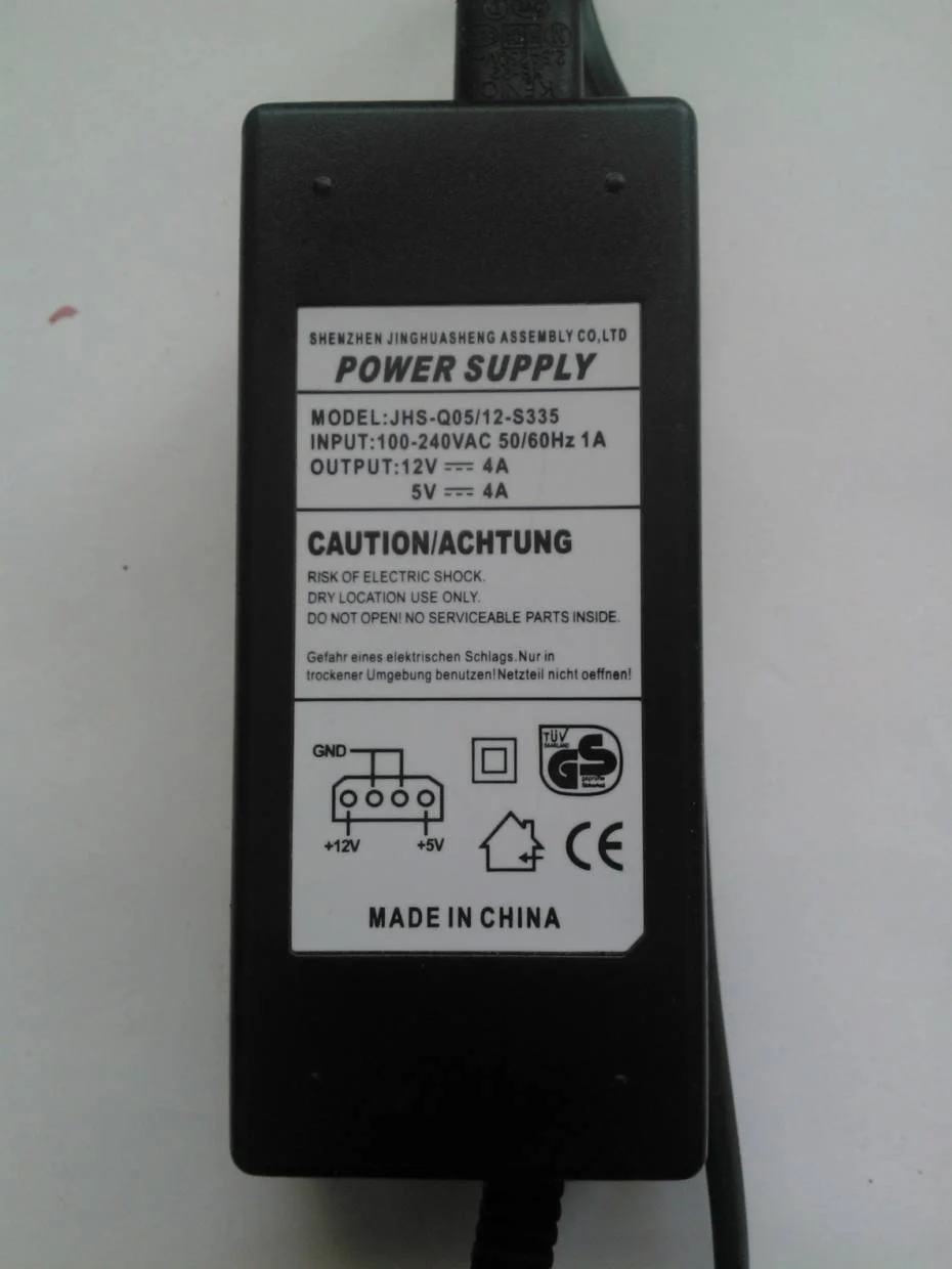

Вот такой БП, наподобие, как от ноутбуков, подойдет для TDA1558 вместо трансформатора?

И еще есть такой же на 14В/4А. Какой лучше?
Подойдет,если напряжение питания подойдет
У микросхемы макс 18В, у первого блока 12В у второго 14В. Больше напряжение, больше мощность, т.е. лучше 2-ой ставить?
Разницы не заметишь практически
Andrey 69, спасибо)) а разница будет, если сравнить 12В/2А и 12В/4А? У 2-го мощность будет выше?
Не-не. Не мощность. Амперы. Будет конечно получше с 4-мя амперами. Просадки на басах не будет,вот и весь борщик tehnoyxi
еще раз спасибо)) узнал все, что хотел
конечно подойдёт, последние пару штук собирал именно на импульсниках, советую собрать LC фильтрик в цепь перед УНЧ
LC фильтр- да вещь хорошая, я ещё посоветую вместо 1558 постовить клон под 2-х Омную нагрузку, мало-ли мощи захочеться? Вот и будет 3*4 Ома в паралель на канал эти 'доработаные' ТДА-шки держат (тда856* вроде минимальное сопротивление нагрузки 1,6 Ом)

да зачем )) чуть позже буду на двух TDA 7249 собирать или на STK 442-130
