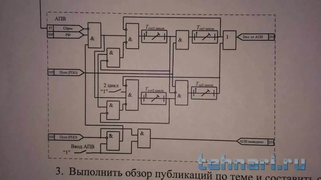

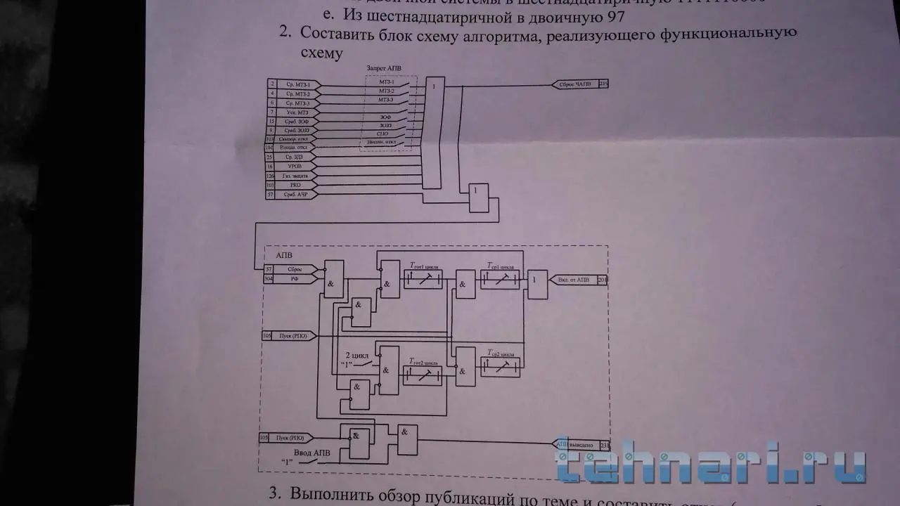

Здравствуйте, интересует данный вопрос. Возможно ли где-то найти блок схему алгоритма АПВ? Был бы очень благодарен за помощь
    37.8 KB · Просмотры: 284
Если Вас интересует автоматическое повторное включение нагрузки в энергетике - то Вам к релейщикам. Алгоритм составляется под конкретную ситуацию. Общее правило: проверяем все критические условия, при которых включать нельзя и все комбинации условий, которые сами по себе не являются критическими, но в комбинации запрещены.
готов заплатить даже. помогите пожалуйста, очень нужно

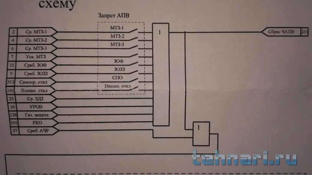

Фото покрупнее с полной расшифровкой всех аббревиатур.
Кто релейщика звал? :)
Возьмите любой учебник для техникума по электроснабжению там вполне доходчиво описано.
Ну я же попросил полную расшифровку аббревиатур.
Как я должен догадываться, чем отличаются МТЗ-1(2.3). Да и вообще, что это такое? Токовая, термическая защита или что-нибудь экзотическое?
А ЗОЗЗ? Подозреваю, что имеет отношение к защитному заземлению, но не уверен.
ЗОЗЗ- защита от однофазных замыканий на землю
МТЗ- максимальная токовая защита, а 1,2,3 это ступени
ЗОФ- защита от обрыва фазы
ЗДЗ- защита от дуговых замыканий
РКО- реле контроля отпуска
похоже не получится сделать ее))
