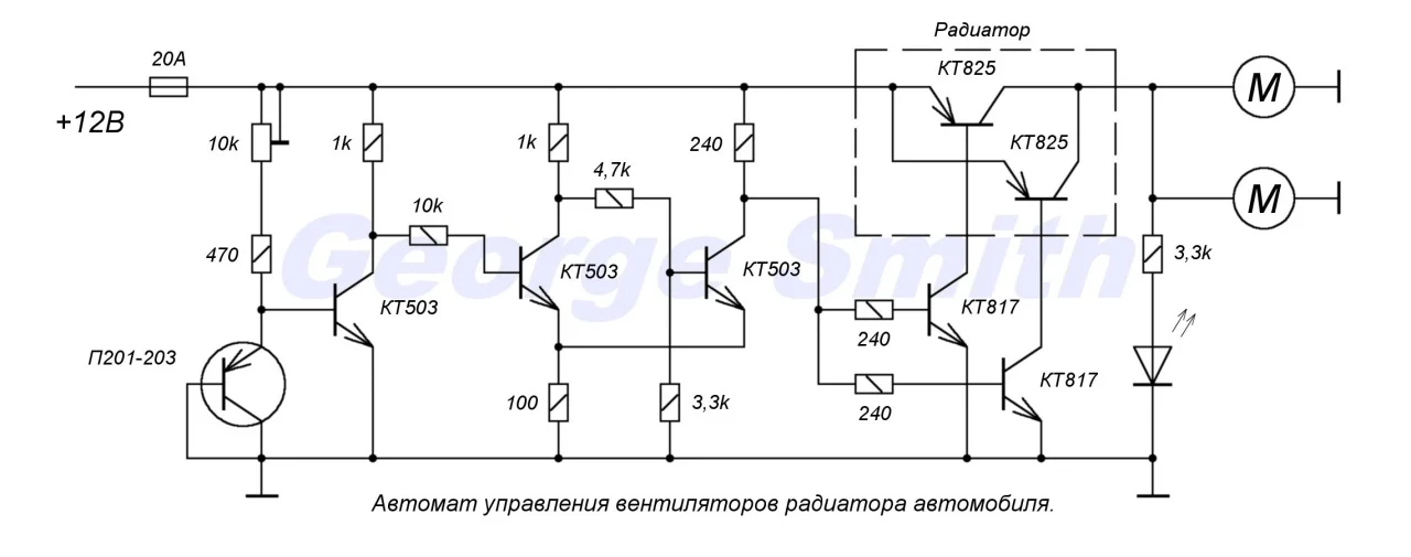

Доброго всем времени суток,подскажите как и из чего собрать схему автоматического включения вентилятора охлаждения радиатора в авто. И если можно схему,ккой датчик надо (включение при темрературе от 90-91 градуса
Оговорюсь сразу на радиаторе стоят 2 вентилятора,ток потребления не маленький (точно сказать не могу
Зарнее благодарен,жду ответов))

Прочти тему до конца, если хош такой вариант - с прошивкой помогу. Можно схему собрать на тригере с гестирезисом (но в настройке оч сложно). У Вас сейчас на скольки включается?
Зачем на МК? Лучше на триггере. А в качестве коммутации вентиляторов можно мощные полевики использовать (IRF3205 например).
А оригинальная схема включения не работает?

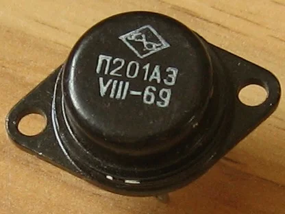

Готовых схем все ровно не найдешь, я бы попробовал так >>>
В качестве датчика старый германиевый транзистор, он удобен тем, что
на корпусе коллектор и есть уши для крепления, он нас много раз выручал,
в разных схемах в качестве датчика температуры. База тоже на корпус,
остается только один провод с эмиттера ... :)
