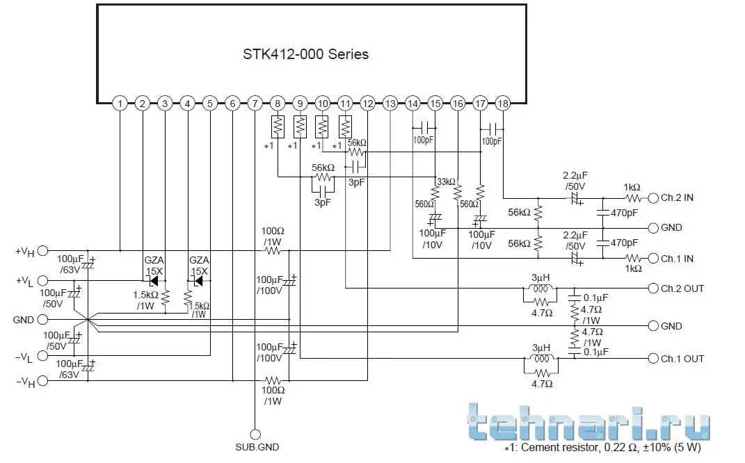

Мужики, нужен ваш совет, в общем имеем 2 блока УНЧ и БП от данного аппарата, (один блок фронтовой R/L; другой блок тыловой с центром R/C/L) оба на STK, цель - "отрезав" всё лишнее (защиту/mute и т.п.) сделать чисто "голый" УНЧ, пока воюю с фронтом, никак не могу вывести этого зверька из сна, т.е. подаю питание а звука нет, всё ничего, но дело усложняет тот факт что не удалось найти толковую схему (голую, даташитовскую) включения STK412-000, в довесок нет времени толком заниматься поисками, по этому решил обратиться к своим коллегам форумчанам т.е. к вам мужики, за помощью. :)
Что можете подсказать по данному вопросу? на реле ставил перемычки, грешу на Q823 т.к. завязан он на 12 ноге -PRE вроде бы на этом контакте должно быть напряжение отрицательного плеча, замер показал что на нём 0...?

Вась, не связывайся с Sony.
Из своего опыта могу сказать, что технику они делают хорошую, но вот универсальности никакой. Частенько используют уникальный цифровой протокол общения между ИМС.
