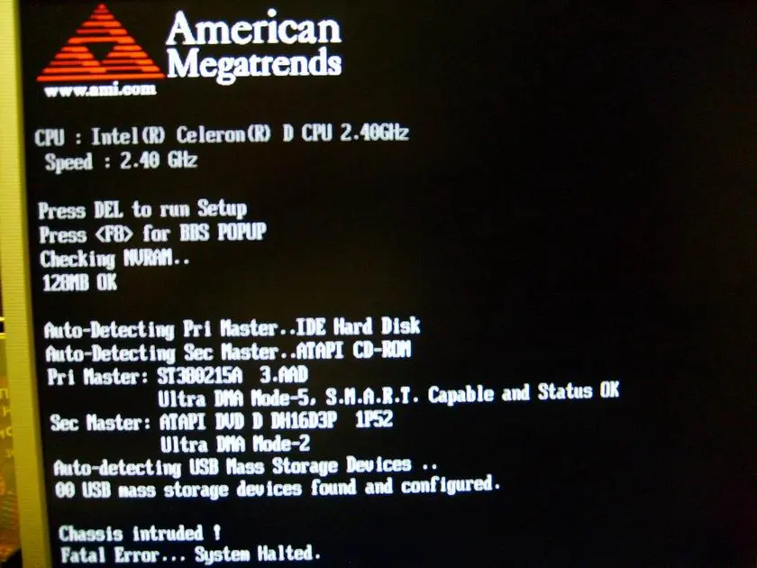

Сегодня встретился с интересной неисправностью. Системник стационарный. Идет загрузка. Показывает все устройства, все определяет. И вдруг... пишет - "на плате внедрилась тотальная ошибка! Загрузка системы заблокирована"
Решил обнулить БИОС. Вытащил батарейку. Подождал. Тоже остановка, только теперь уже предлагает сбросить настройки биос по умолчанию. Нажимаю. Все нормально система грузится как ни в чем не бывало.
В системе работаю нормально. Перезагружаю. Снова все по новой "...ошибка...загрузка заблокирована.
Предполагаю, что микруха БИОСа накрылась. Менять плату?
Или, на худой конец, сделать вывод от перемычки обнуления наружу, но часы тоже подводить придется при каждой загрузке.
Кто что думает по этому поводу? :)

Нет, по английски. Позже выложу фото.

Методом тыка все перебрал. Остается перешить БИОС, но что-то не очень хочется тратить время на процесс, так как не знаком с технологией. Наверное платку поменяю. Плата старая ASUS P4PE2-X
Запустил без батарейки (сутки без нее стоял). По F2, по умолчанию запустился. Часы идут, но от нуля. странно, как это без батарейки-то? После перезагрузки опять то же. Вспомнил как это произошло. Менял светодиод включения на морде. И чтобы проверить горит или нет включил на несколько секунд и сразу выключил. После этого все и началось.

вот она карта загрузки tehno036

Chassis intruded - сработка датчика вскрытия корпуса. Если его (датчика) на корпусе нет, то либо Вы смахнули установленную вместо него перемычку на плате, либо изменили соответствующую настройку в CMOS Setup.

Нет. В биосе ничего не менял. Более того, чтобы загрузиться нажимаю кнопку Default
А насчет перемычки, поищу может действительно смахнул, когда менял светодиод.
Некоторые мат. платы позволяют через CMOS Setup управлять функцией Chassis Intrusion (точнее - обращать внимание на это или нет). И какое состояние этой функции будет после сброса - остаётся только догадываться :)
Это относится к тем мат. платам, у которых такой функции нет и они всегда следят за состоянием этого датчика. Перемычка - "датчикозаменитель".
Наконец, почти всегда после приведения в порядок настройки или перемычки, необходимо сбросить тревогу в CMOS Setup (тоже бывает по разному: где-то просто достаточно войти в Setup, где-то зайти и/или очистить журнал событий, где-то выполнить соответствующий пункт меню).
Спасибо Комрад. Такая перемычка есть. Но я ее не смахнул, она стояла на месте. Начал шевелить и покачивать. И загрузка то идет то нет. Сменил перемычку и почистил контакты - не помогло. Снял плату и пропаял с той стороны контакты подольше, чтобы прогреть весь пистон. И на всякий случай поставил перемычку припоем. Все пошло. Видимо была трещина во внутреннем слое. Только не знаю надолго ли. Видимо плата стареть уже начала. Кроме этого выскочил еще дефект. Видяха отказала. Обнаружил вздутый электролит под разъемом видяхи. Заменил. Все ОК.
