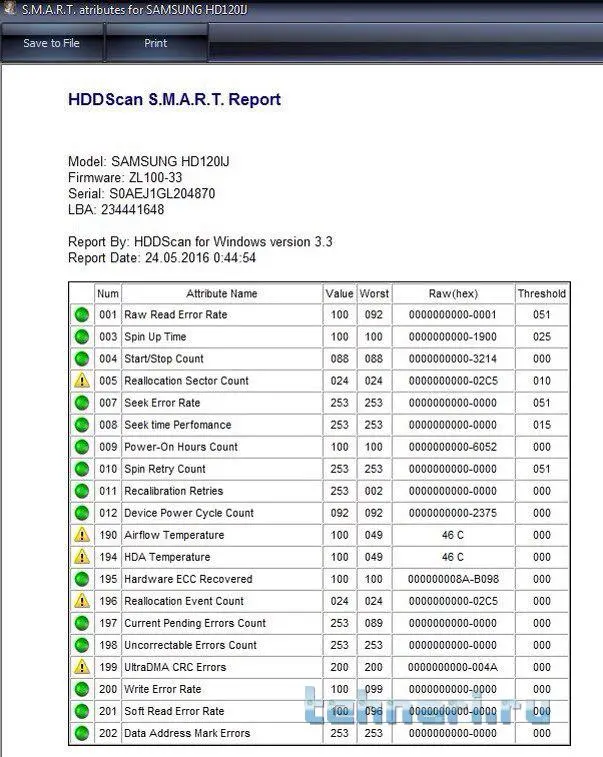

Сейчас тестирую через викторию, за 50% ни одного красного сектора. Выходит, он жив?
Значит, срочная замена оперативки? Или есть ещё какие-нибудь мысли?
По первому впечатлению у вас в хардом серьёзные проблемы.
Можете дать СМАРТ из КристалДискИнфо или HDDScan?

Запустите одну из программ название которых я вам дал. Увидите таблицу. Сделайте СКРИНШОТ или сфотайте чем угодно.
Не надо давать в формате .txt - это крайне не удобно!

Бред, извини. Там хоть и есть ошибки передачи данных, но мы не знаем когда они были.
Нет нестабильных и это радует. Но есть переназначенные сектора и откуда их природа по тому, что ТС дал определить нельзя.
Я не выделываюсь, когда прошу нормальный скрин.
    61.2 KB · Просмотры: 178
umenyaproblema, спасибо, это уже по-людски.
Любой человек который занимается жёсткими дисками вам скажет ровно то. что и я - менять.
Если тут появится Боксик (а это самый продвинутый на этом форуме хардовщик) - он скажет ровно тоже самое. Менять.
Но! Есть шанс, что вы с ним сможете прожить ешё с полгода-год. Но готовьтесь к тому, что будут тормоза в некоторых приложениях. Тормоза будут увеличиваться.
