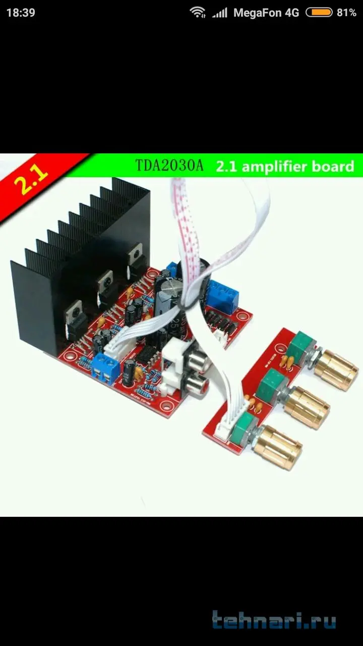

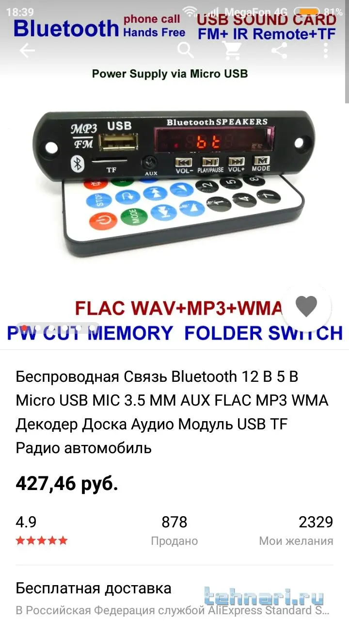

Привет обитателям форума. Хочу сделать портативную колонку на 50Вт. Вообщем заказал с Китая Усилитель 2х50Вт питание 4.5-27В. Два аккумулятор на 12в 10А, собранные на 18650. При напряжении в 12в как раз будет 50 в. Так же есть блютуз модуль. Хотел бы попросить накидать схему как это расположить и посоветовать нужно ли что-то докупить.

2030-вроде двухполярное питание,как ты собрался питать схему?Плюс схему стабилизации надо...Может что ещё я пропустил...
Если УНЧ точно такой как на фото то да, тут +/-18В надо, но может речь об однополярном варианте....

Двухполярное питание на двух АКБ получить не проблема. Проблема в другом: реальная ёмкость китайских АКБ вдвое ниже указанного номинала (это в лучшем случае). С учетом КПД усилителя их хватит на полчаса работы на максимальной громкости.
P.s. собрать всё воедино совсем не сложно. Выкладывайте схему коммутации каждого блока.

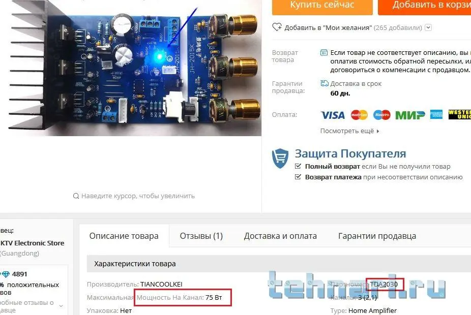

Усилок на фото 2.1 а не 2.0 и уж никак не по 50Вт:)))
Да и 75 это тоже не предел, попадались описания и на 200Вт )
