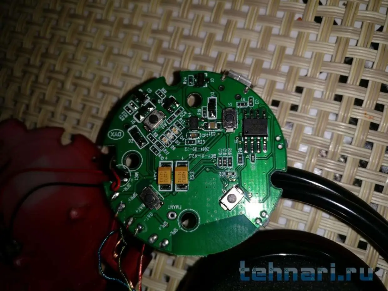

Купил у желтых братьев когда то блютус наушники, попробовал понял что че то все плохо и отложил в долгий ящик, щас вот решил разобраться, но не хватает как говорится ума разума понять. Есть подозрение что братья китайцы чего то забыли впаять (усилитель приема?). Выложу скрины, может кто чего подскажет. P.S. нормально принимает только если телефон в 10см от наушников. Спасибо
Действительно забыли.
В этом устройстве "забыли" запаять антенну. К контактной площадке, обозначенной стрелкой, необходимо припаять кусочек провода длиной не менее 10 см. Разместить его можно в оголовье наушников.
P.s. Интересно то, что в наушники уже вмонтирован флеш-плеер, только слот под флешку не запаян. Наверное, тоже забыли. ;)
Николай вы не правы, это выход для fm антенны. А блютуз антенна с обратной стороны платы разведена на печатной плате.
Спасибо, Николай оказался прав. Прием улучшился моментально как я впаял проводок на место где написано fm antenna. Короче, это китайцы, необыкновенные люди.
