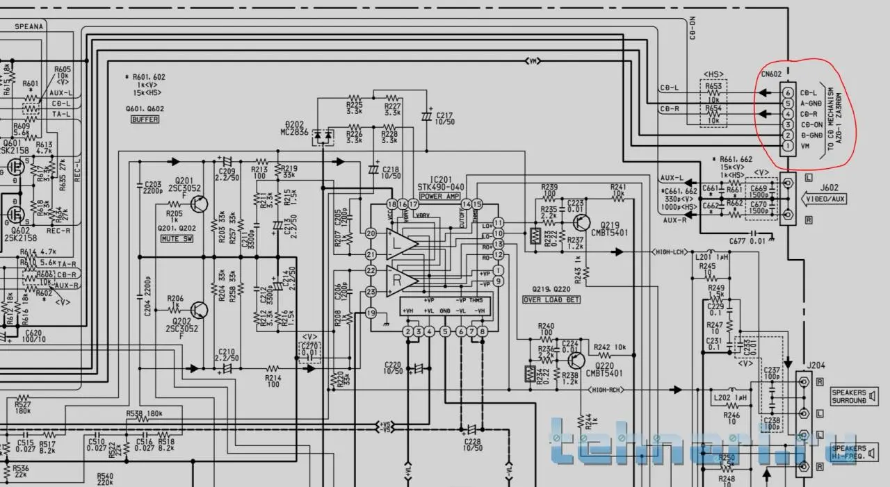

Установить Bluetooth модуль в муз. центр AIWA NSX-SZ50. Схема центра есть. Нужно сделать включение модуля по кнопке CD или TAPE. Нигде подобного не нашел. Есть встраивание в кассетную деку и выход по AUX.
В этом центре проблематично будет сделать такое, системный контроллер общий для всего, и отдельной индикации выбранного источника нет
Нажать кнопку CD, пошло питание на деку, берем питание на модуль блютус, стабилизатор если нужно, выходы с модуля на AUX.
Если сюда подключить?

Попробуйте , с 3-го что приходит ?
Посмотрите на 5 вывод системного контроллера IC201
После полного отключения из розетки после включения, режим STANDBY - 69mV.
POWER ON - 47mV - 11.9V - 47mV.
PLAY - 56mV.
Проверка диска - 47mV.
Это с 3-го приходит.
