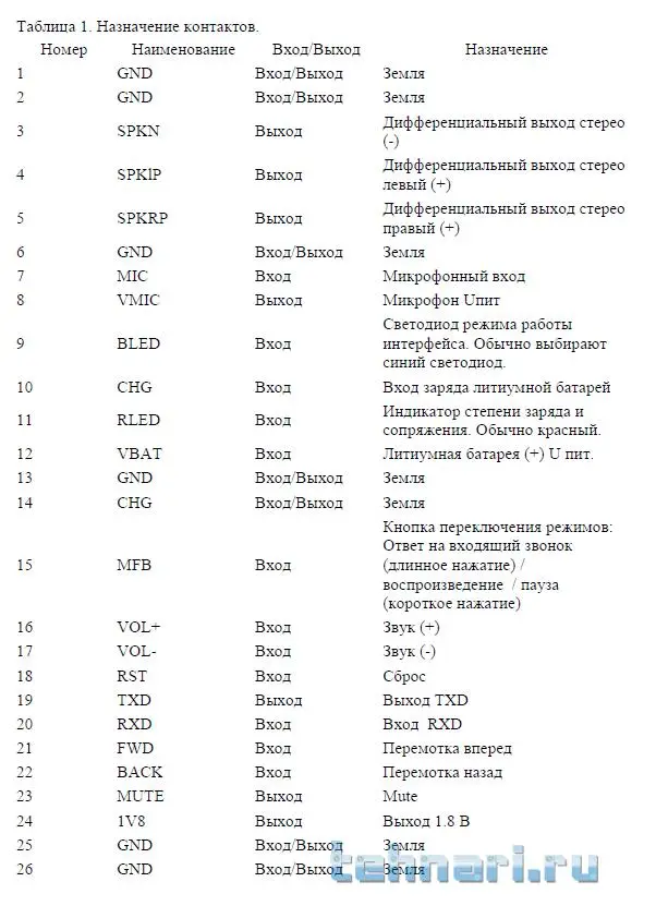

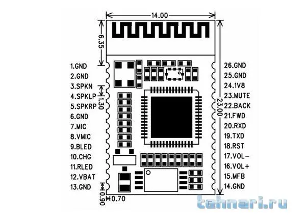

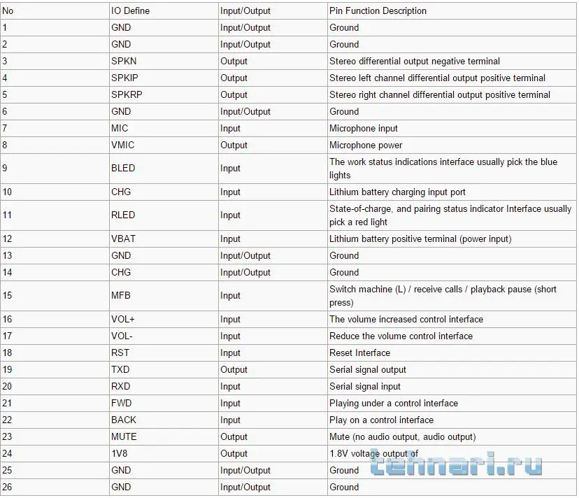

ребята всем привет, купил сам чип, не могу понят что за выходы 18 и 19.
И как включить режим MUTE( кидал и на плюс питания и на выход 24 и на минус питания, и замыкал его ничего не проиходит, может кто подскажет ?
вот его описание с сайта, больше ничего не нашёл.
Посмотреть вложение www-elecfreaks-com.pdf
фото самого устройства будут позже.
Если внимательно посмотреть на стрелку на ноге муть. То понятно, что она работает на выход. Это управляющая нога для микросхем типа тда у которых есть тихий режим, то есть ставишь трек на паузу или переводишь громкость на минимум она усыпляет усилок для экономии батарейки/аккумулятора. А вот режим муть включается одновременным нажатием +и- громкости. Я беру похожие модули и средкой переодичностью пихаю их в штатные магнитолы и тем самым убиваю двух зайцев 1 - музыка с телефона, 2 - этакий хэндсфрии. Вот только с микрофоном приходится играться дабы от эха избавиться.

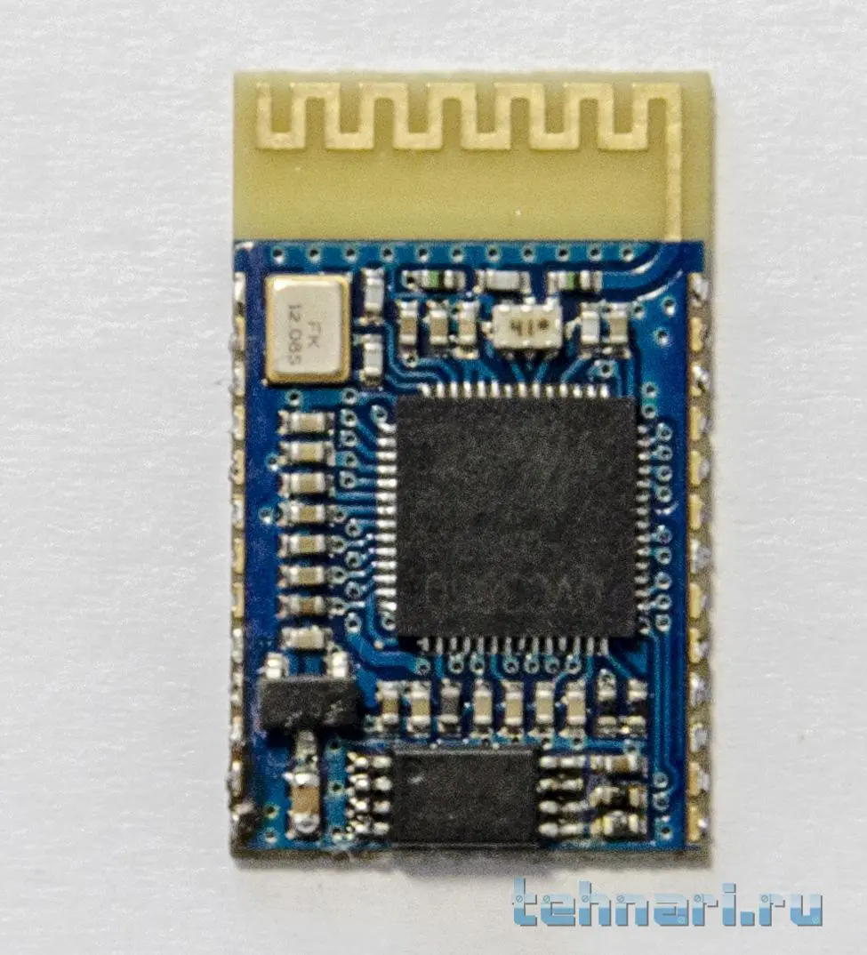

могу скинуть фотографии, сам я не понимаю :(
вот фото, если можете сказать что перепаять и он заработает будет классно.

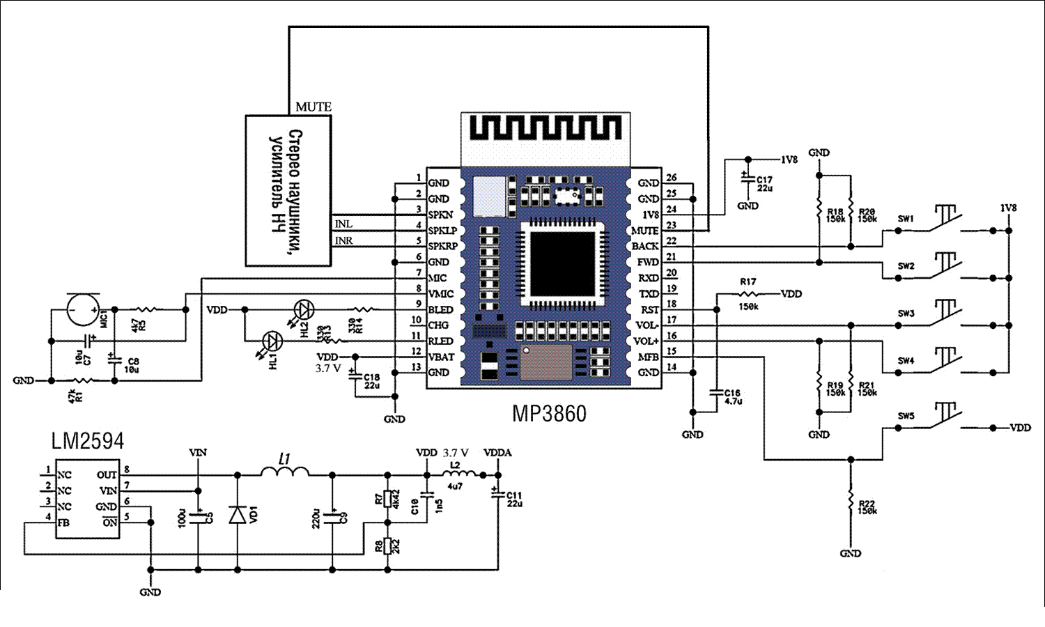

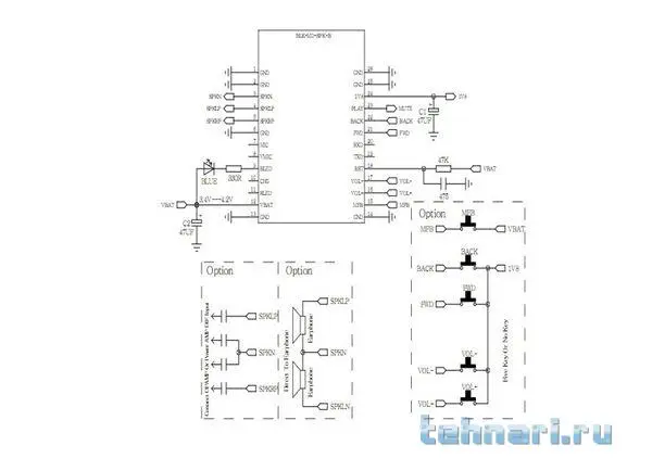

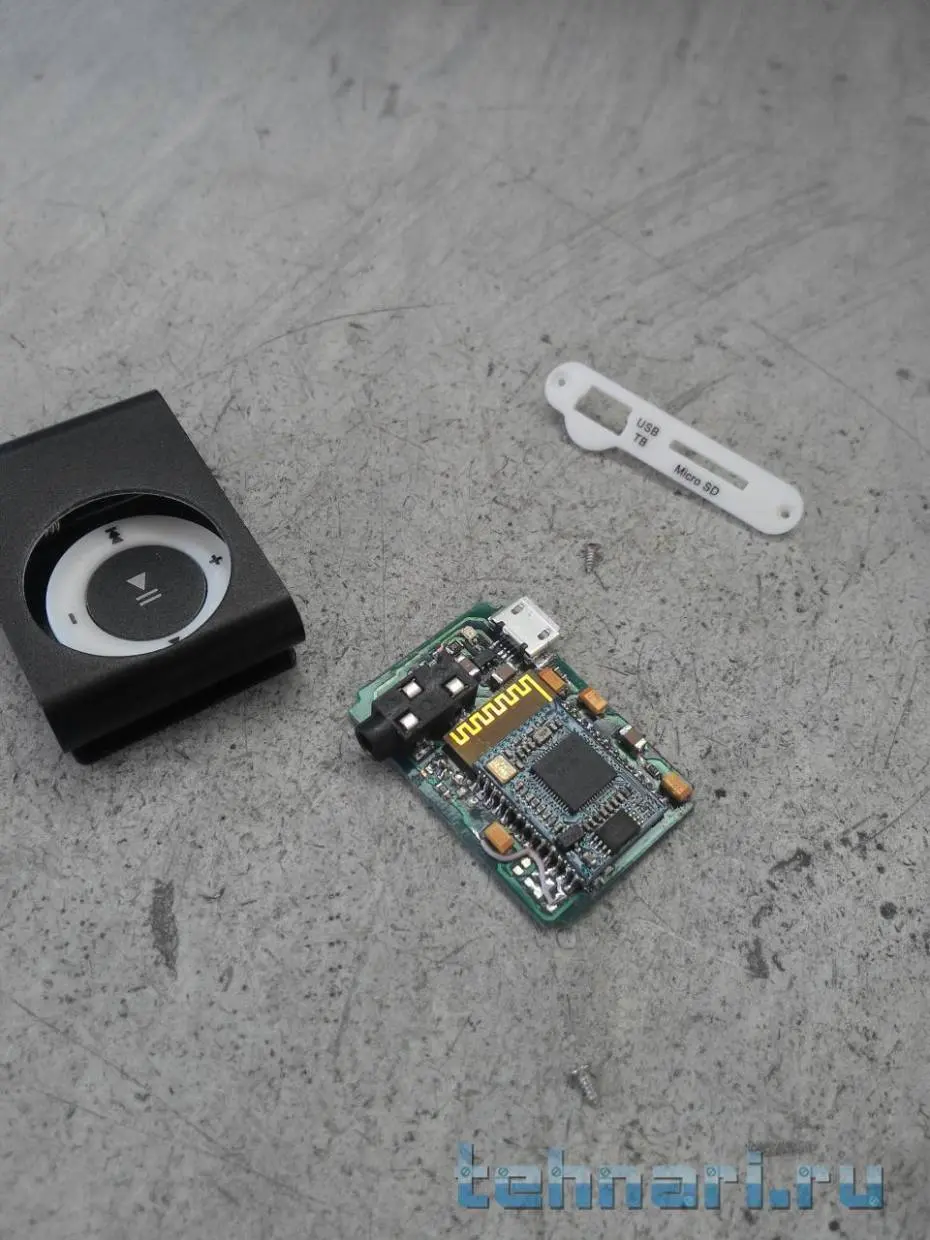

Вот я делал по такой схеме, у меня все было отлично и запихнул я все это в корпус из под MP3. Когда только получил я этот модуль для проверки припаял провода только на 1-й контакт GND и на 12-й VBAT на контакты 3 SPKN (общий Наушники) 4 SPKlP (левый) 5 SPKRP (правый) и все. Подал напряжение 3,7В все работает. Телефон определил, ввел пароль 0000 и все. Потом сделал платку и развел все как по схеме. Что бы работали и кнопки и микрофон. Только эту часть с LM2594 я не использовал. А для зарядки аккумулятора я использовал MCP73831

Судя по твоей фотке
стабилизатор напряжения вылетел там маленькая дырка и из него вышел волшебный дым.
Могу конечно ошибаться качество не очень но там вроде подплавленно.
посмотри внимательно и попробуй разобрать маркировку.
По маркировке на моем написано 58GC
Ну так найдите другой. Это Линейный стабилизатор APL5508-22A. Думаю аналог найдете. А для начала проверьте на входе есть напряжение? И должно быть на выходе. Дальше будем думать это или нет.
можно использовать
Правильно говорит корпус только корпус ищи SOT-23-3
Тоже верно вход у стабилизатора там где одна нога, а выход там где две ноги - левая нажка.
можно использовать
на входе есть, на выходе нету,да я молодец, на прямую подавал, так что думаю имею трупа, не посмотрел что он стабилизатор на 2.5 вольта.
и я с 3 выходами не нашёл, может плохо искал
Подойдет любой стабилизатор в корпусе sot23 и с выходов в 2.5в.
Сегодня думаю посмотрю сколько кушает сам модуль если исключить стабилизатор. Подал напряжение в 2.5в в обход модуля. Но он почему то отказался работать. Я увеличил до 2.8в но так и не запустился... странно почему без стабилизатора не захотел.
P.S. скорее всего в самом модуле есть обвязки которые требуют 3.3в.
