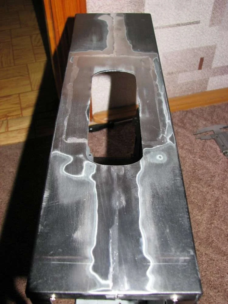

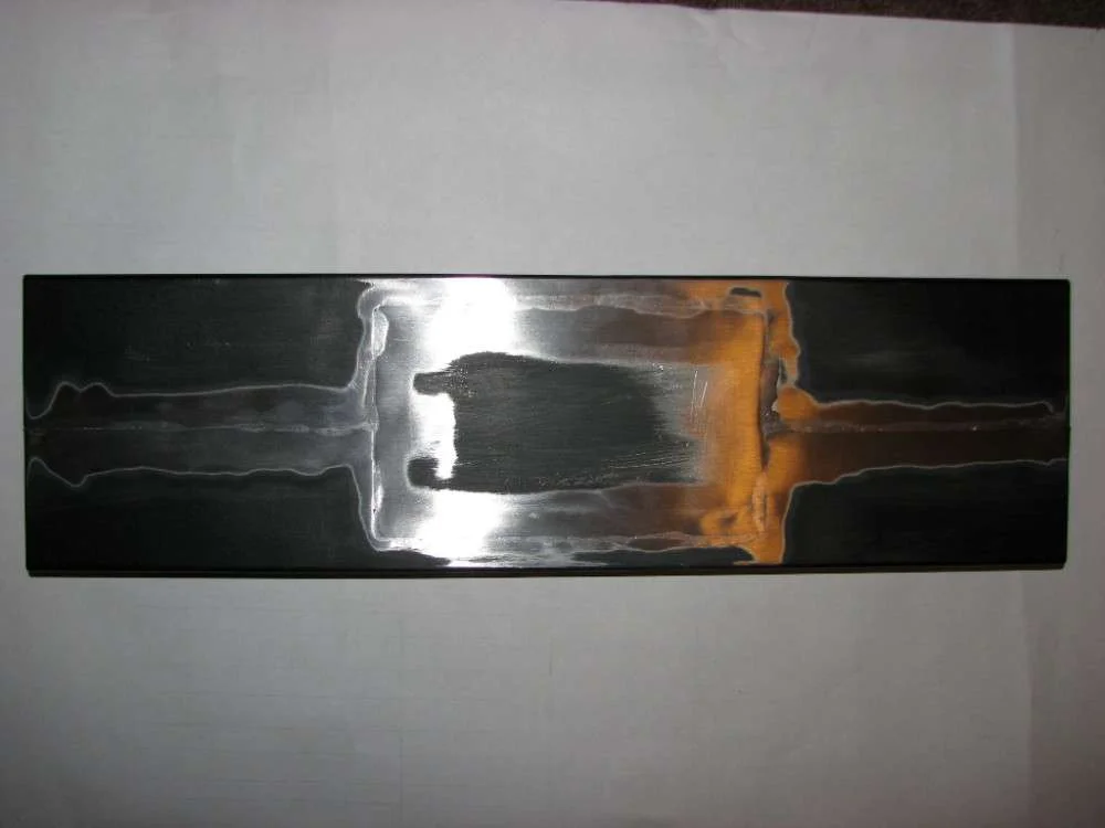

Была проведена работа по заужению корпуса... т.к. данный проект переделывался из старого мода, то корпус пилися по полам, отпиливались лишние части и нужные спаивались между собой...

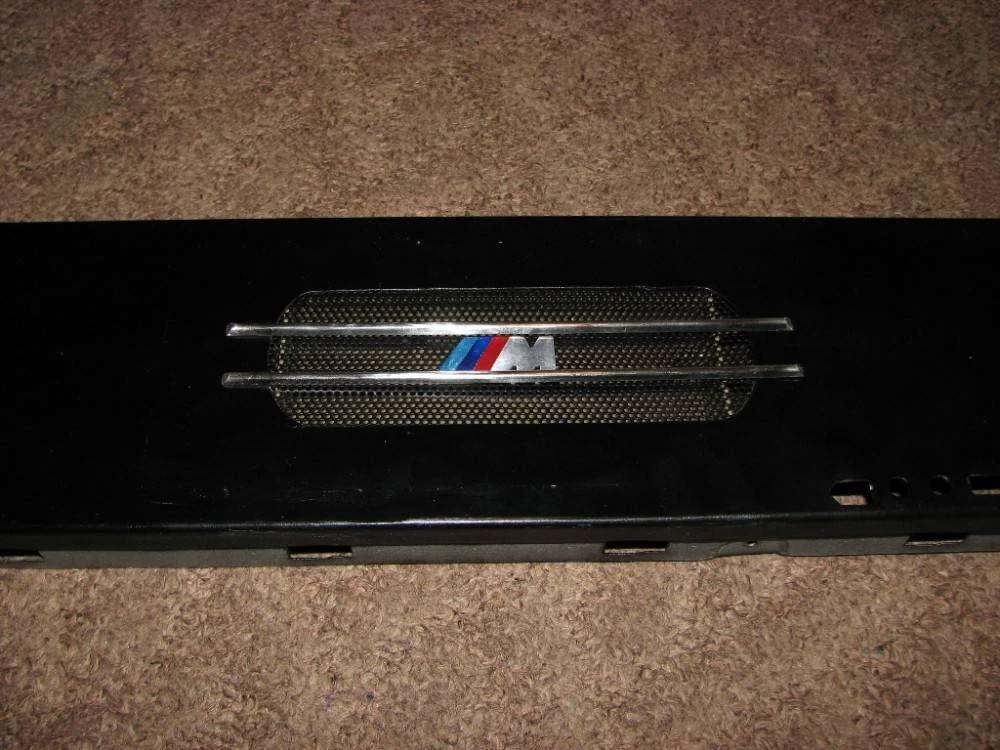

Далее была изготовлена так называемая "жабра" отличительный момент в серии м///

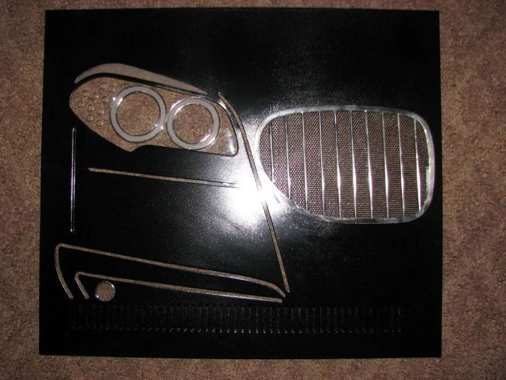

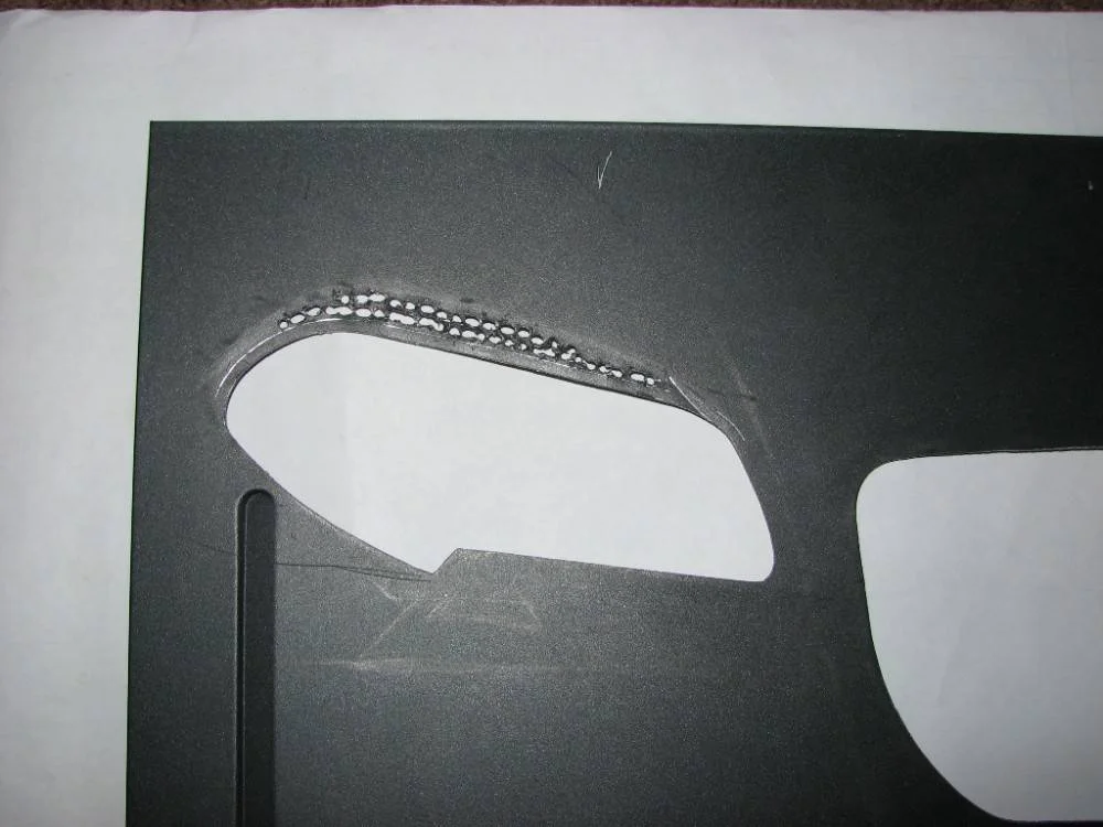

Затем были нарисованы и вырезаны фара и ноздря передней части авто... В этом мне помогали дрель, электролобзик и надфили...
    65.3 KB · Просмотры: 79
    95.1 KB · Просмотры: 76

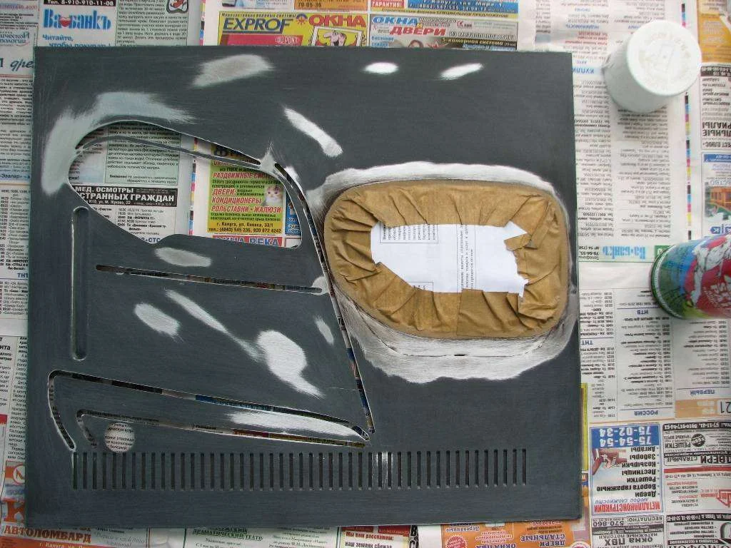

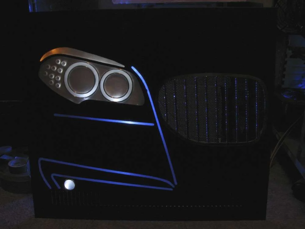

После всего проделанного было решено дополнить изюмину, были отчерчены черты машины и выпилены болгаркой и обработаны надфилем. Поверхность была зачищена и готова к покраске в чёрный цвет. После покраски была собрана фара из оргстекла и колец от решёток вентиляторов "грилей". В прорези с обратной стороны были вставлены полоски из оргстекла для жёсткости, они были затёрты наждаком, чтобы более равномерно распределять свет.

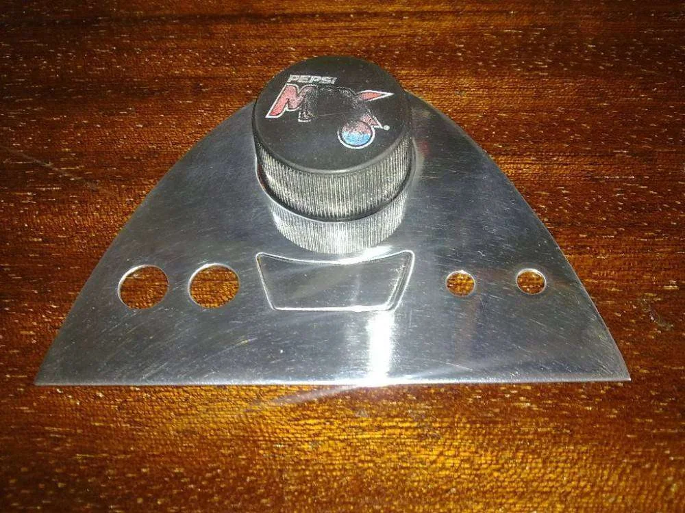

В дополнение была сделана контрольная панелька BMW. На которой распологались регулятор оборотов 6 вентиляторов, кнопка включения, перезагрузки, отключения подсветки, а также светодиоды power и hdd. Изготавливалась из куска аллюминия, далее заготовка была отполирована... Регулятор был сделан из Zalman Fan Mate с установленным на неё большим медным радиатором...

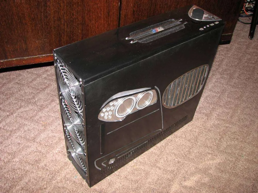

В итоге получился компактный корпус, радующий глаз... Жаль оригинальный шильдик BMW был дорог, пришлось отказаться от него. Все провода из корпуса выходят из противоположной стенки...

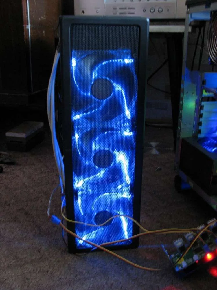

Забыл написать про переднюю панель. Она сделана из двух сеток. Сетки были спаяны между собой так, чтобы отверстия совпадали друг с дружкой. Это сделано для того чтобы сделать наименее заметное соединение. По краям сетки наклеена пластиковая рамка для улучшения внешнего вида передней части. Все эти материалы были взяты из старго корпуса... из воздуховода. К сожалению фото в разобраном виде. За панелью скрываются 3 светящихся вентилятора 120мм.

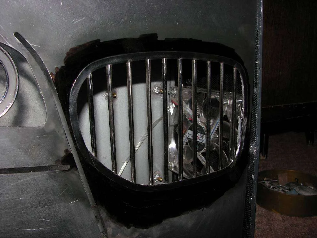

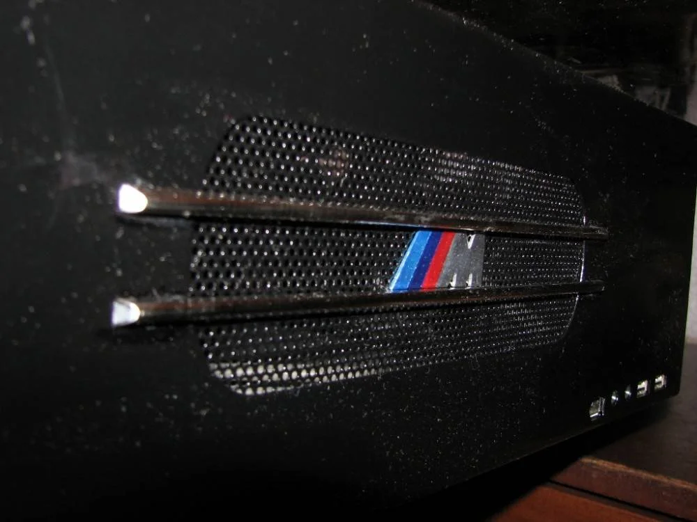

Деталь "жабры" изготавливалась из нескольких деталей... Для защиты от попадания внутрь корпуса была использована сетка, такая же как и для передней панели... Для украшения были сделаны две "с-образные" полоски из нержавеющей стали, которые в дальнейшем были отполированы. Такие же полоски применялись для изготовления "ноздрей" в боковой стенке корпуса. Шильдик ///М был изготовлен из аллюминия, который также отполирован. Окраска полосочек проводилась лаком для ногтей моей девушки... Также для удобства было решено сделать USB порты... и выходы для наушников и микрофона. Они расположены в передней части корпуса слева.

Вот демо моего корпуса левая часть и отраженная в правую с совмещением... Я думаю получилось не так уж и плохо... Проект посвещялся авто BMW 5 модели 2010г.в. и специально для конкурса!
