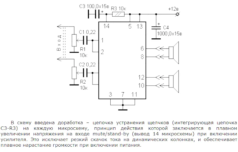

Даташит я уже видел и пробовал отключать ничего хорошего это не дало!
пробовал разделно подключать сигнальную и питание усилитель вообще не фурычил
Вот вот! И все так! Хоть кто нибудь сказал бы обратное! :) Значит не всегда надо верить даташиту!
Странно просто...По даташиту одно а тут блин.Поставил кстати резистор и емкость-НЕ СКАЧЕТ,ДАЖЕ НЕ СЛЫШНО ВКЛЮЧЕНИЕ:tehnari_ru_049:
    22.9 KB · Просмотры: 6,852
А в каком даташите вы видели, что общий сигнала (3) не соединяется с общим питания (7, 11)?? У меня вот такой даташит, и всё соединено
Я вроде перепутал...Да и писали тут некоторые что 3 отдельно.А так резистор и кондюки надо добавлять
Кто какие емкости ставил на входе и как звучат?У меня 0.33 по даташиту 0.22,кто еще что вешал?
у меня 0.64 было. особой разницы не заметил
да тут до 1го микрофарата можно ставить.....ниче не будет...это фильтруюший кондесатор...я на звук подобрал это у меня получилост 2х2 последовательно пленка по 0.25микрофарад...и звучит даже очень хорошо для этой мс!
