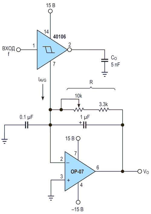

Вчера разговаривали на эту тему с одним знакомым, в общем я решил так.. Нужен какой-то датчик, который будет считать частоту вращения и передавать на ардуино, а тот в свою очередь по блютузу отправлять данные на телефон. И видео видел, как связать ардуино с телефоном и как написать программу. Это понятно. Но как считать частоту? Если бы на ардуине была бы такая фича, что на определённом контакте есть сигнал, и он бы заносил это изменение в какую-то переменную, то было бы вообще прекрасно. В общем вопрос в том, как в ардуино занести данные о частоте вращения?
Самый простой вариант собрать преобразователь частота-напряжение (схему можно взять от какого-нибудь мультиметра) и с его выхода подавать сигнал на аналоговые входы ардуино. Далее вывод на экран состояния этих входов. Можно программно считать импульсы за единицу времени. В любом случае нужно приводить импульсы к уровням понятным ардуино.
Такой преобразователь пойдёт? Пишут, что на выходе напряжение от 0 до 10-ти Вольт.
    11.8 KB · Просмотры: 135

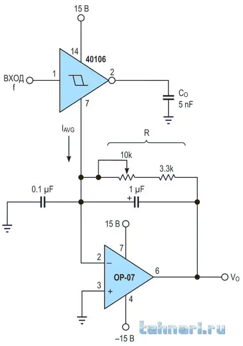

Извиняюсь, в прошлом сообщении фото в формате gif, поэтому при включении на весь экран фон чёрный. Конвертировал изображение в jpeg, но переделать сообщение так, чтобы сменить только картинку не получилось, вот и пишу новое сообщение, с нормальной картинкой.

Не думаю, питание двухполярное. Для использования на мотоцикле (кстати, на какое напряжение аккумулятор?) придется делать преобразователь. Удобнее, мне кажется, обратить внимание на схемы на основе 555-го таймера. Для вас не плохо бы было внимательно ознакомиться с материалами на тему "Электронный тахометр" в интернете.
Ардуино я заказал и разобрался более-менее с ним, нашёл ещё, как измерять большое напряжение (стандартно ведь можно измерять 0-5В).
Аккумулятор на 12В. Спасибо за совет, буду изучать. И схемки на NE555 тоже поищу.
