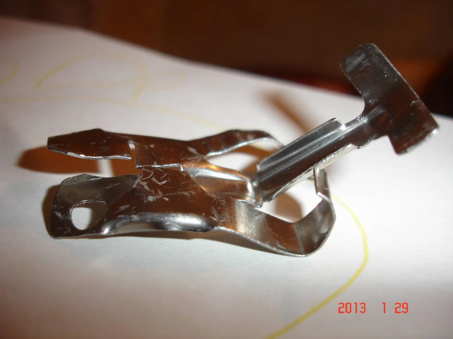

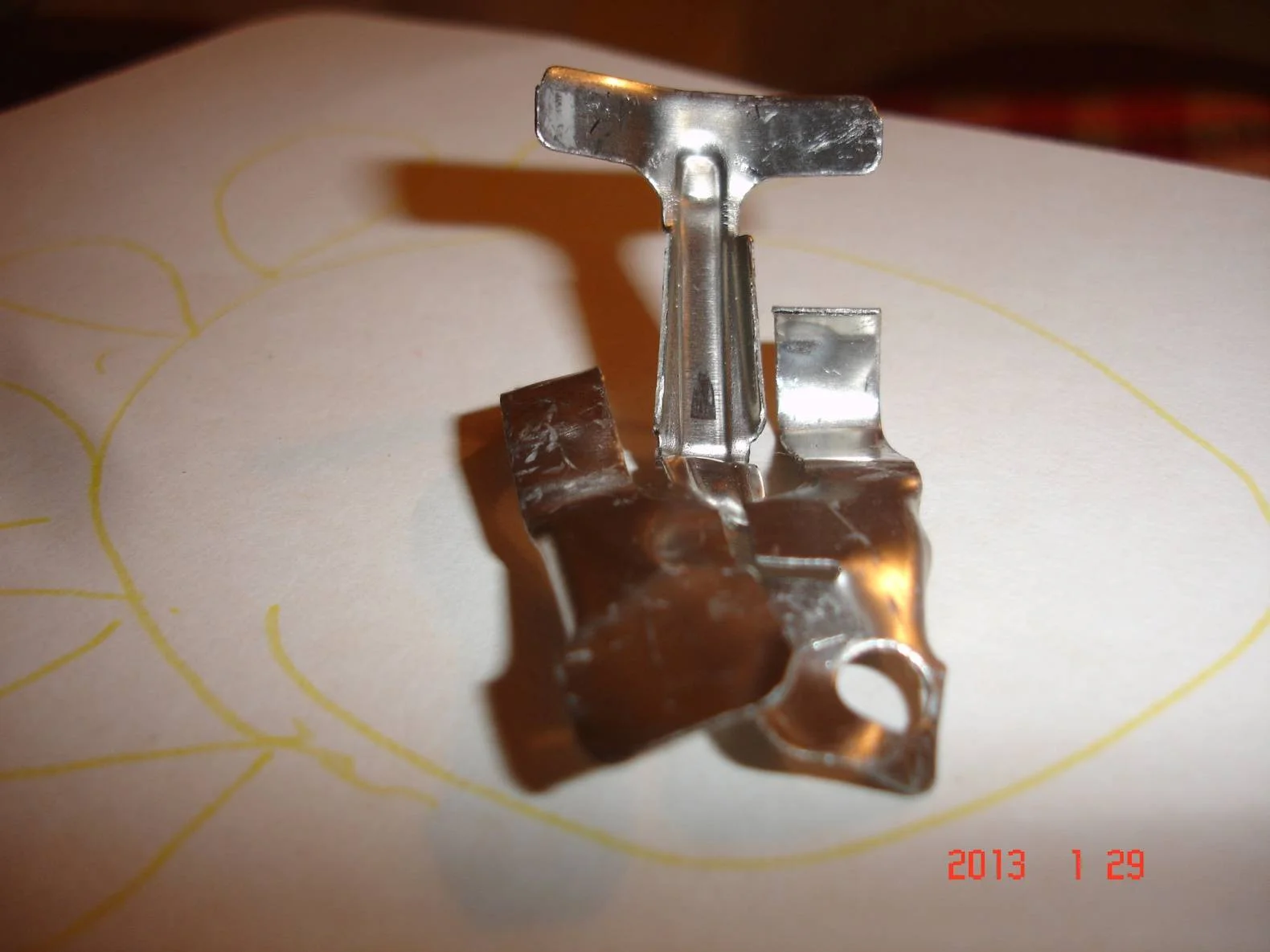

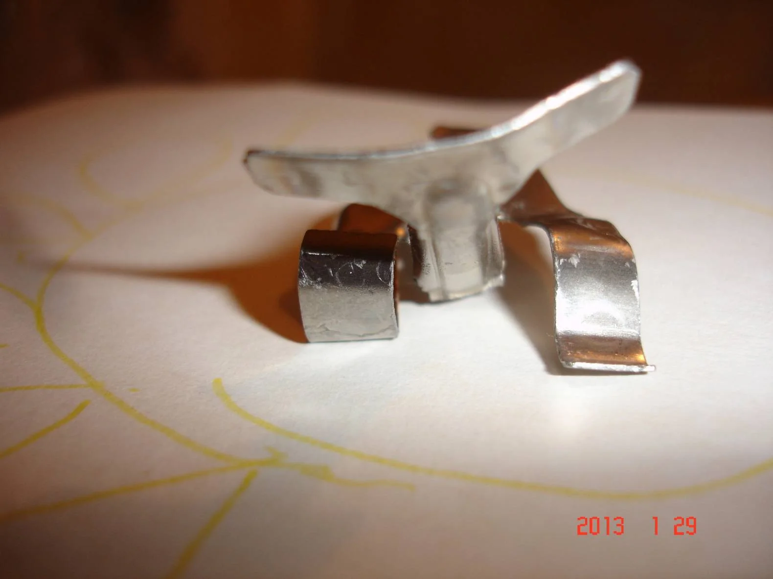

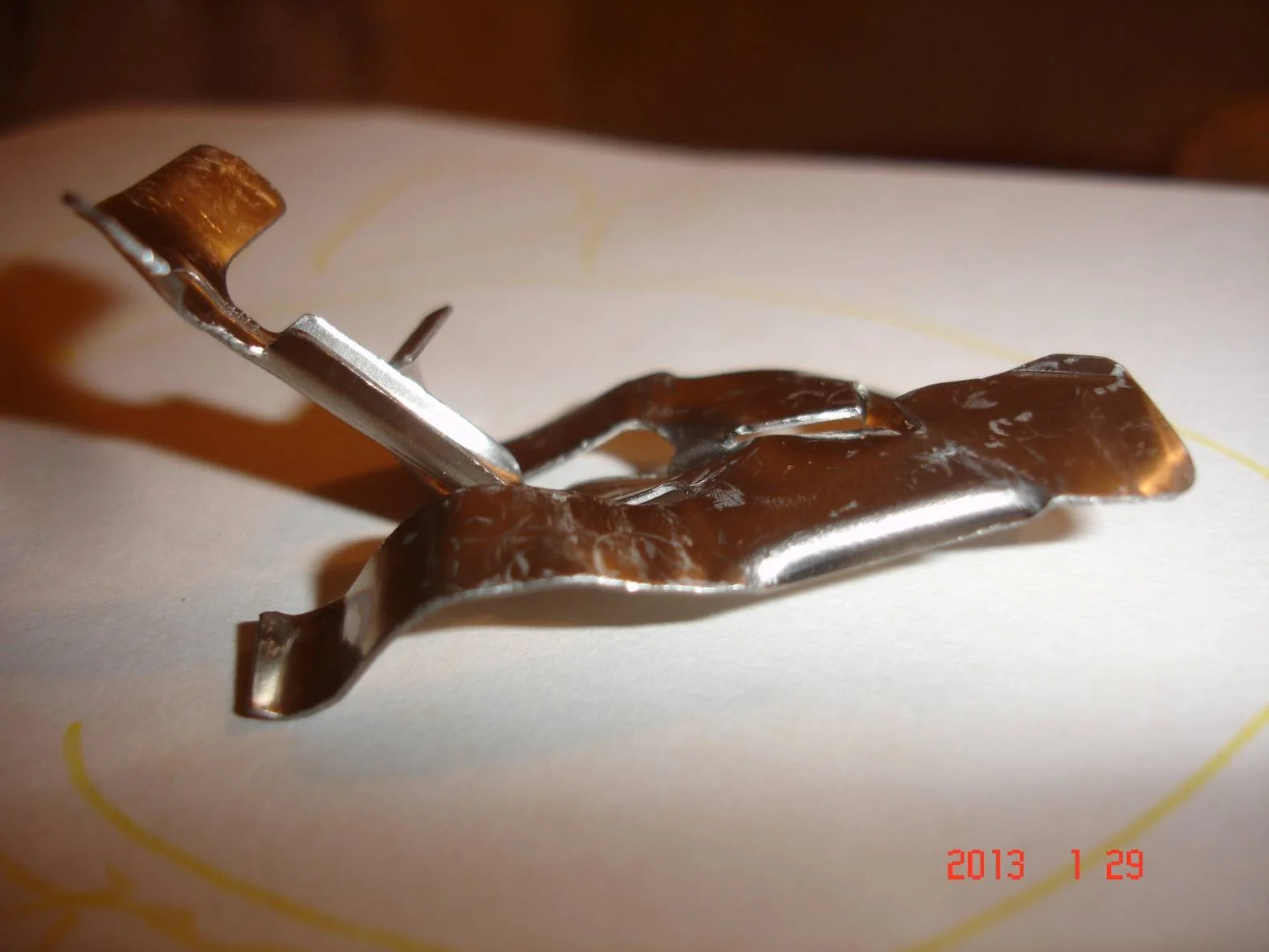

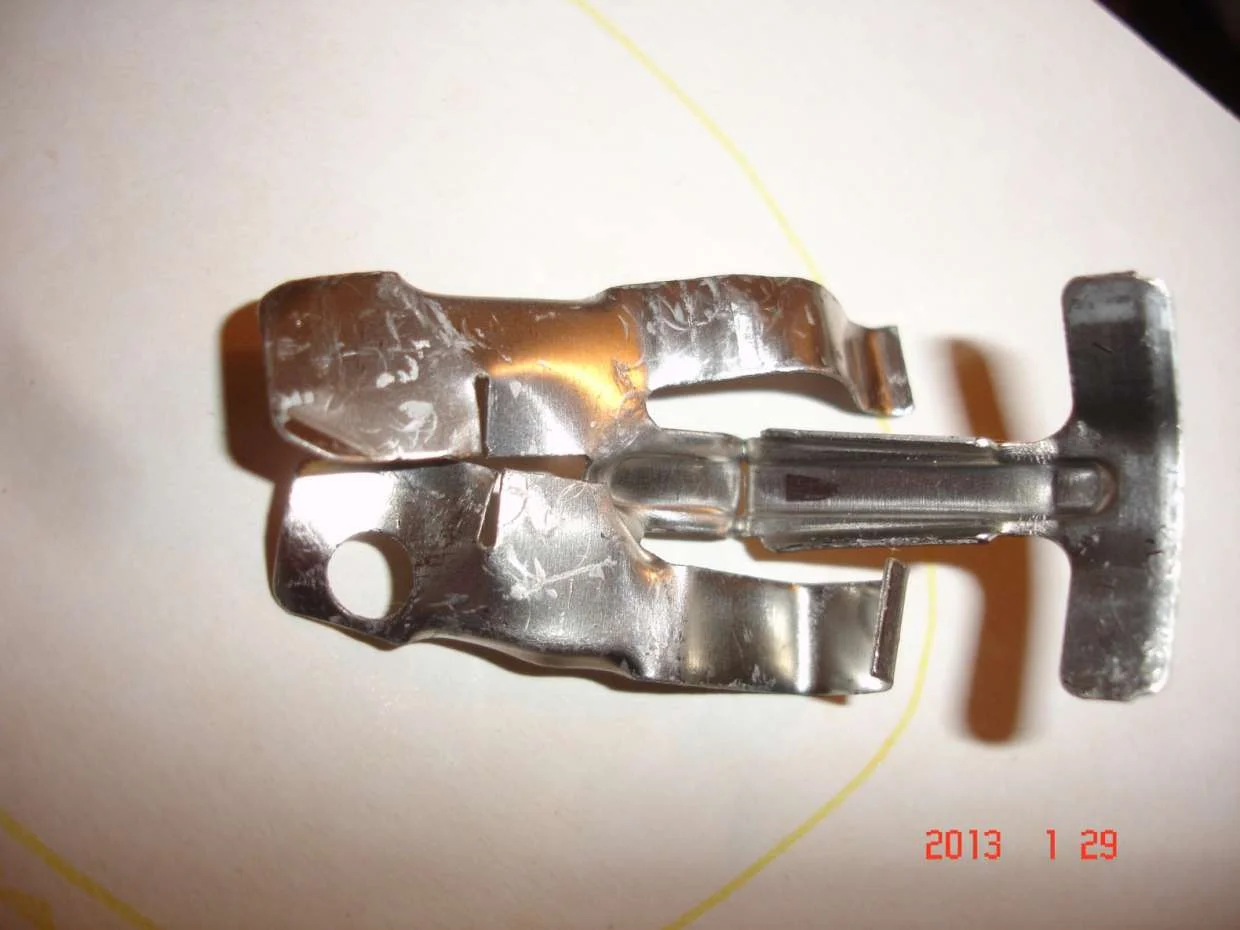

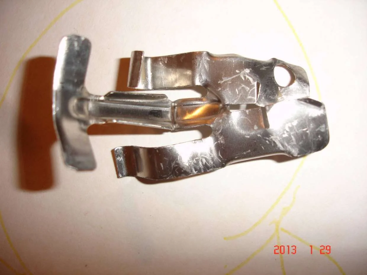

Добрый день. У меня стиральная машина Bosch WOR 16153OE. Машина закончила очередную стирку. Но обратил внимание на необычные звуки вовремя стирки. Решил посмотреть фильтр. Обнаружил в нем искореженную деталь из нержавейки и куски пластика от бака. Подскажите, пожалуйста, что это может быть и где найти нужную информацию???
С уважением, Виктор.
Выложи фотки деталей, которые достал. Так с ходу не скажешь.
Sashafint, спасибо за внимание.
Постараюсь еще сегодня сфотографировать и выложить фото.
Надеюсь на этих фото можно что-то рассмотреть.
Эта железяка была смята в клубок.
Я ее немного расправил.
Сомневаюсь, что это ее первозданный вид.

Спасибо за фотки.
Bosch WOR 16153OE - стиралка с вертикальной загрузкой.
Так как с этой машиной дела не имел, не могу сказать точно, откуда деталь.
Скорее всего во время стирки открылась дверца загрузки белья на барабане, что и повлекло поломку. Деталь попала между барабаном и баком с соответствующими последствиями.
Обычно замок открывается, если его неплотно закрыть или попало белье в зазор между створками, вы не заметили этого и запустили стирку.
Последствия могут быть разные, вплоть до замены бака с барабаном. Без разборки я думаю, все равно, не обойдется. Если даже машина и будет работать, то убрать обломки пластика из бака придется.
