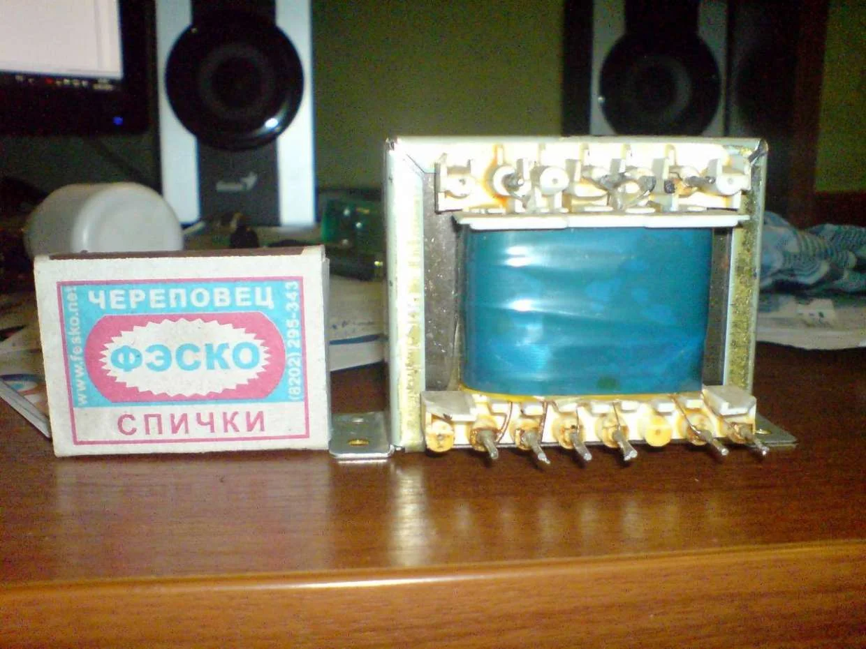

4,5А - это тоже ток короткого замыкания?
там вроде всё нормально
замерял... и есть ещё вот такой тс-270, 17В 8,5А

Это стабилизированный, регулируемый 0...15В, 3А - больше с него ничего не выжать ... :)
Сила тока замеряется следующим образом: подключаете к трансформатору нагрузку (в простейшем случае это может быть лампочка) последовательно с амперметром. То что покажет прибор и есть ток потребителя.
Потренируйтесь, включая разные нагрузки, когда разберетесь с этим, пишите, будем определять максимальный ток, который может дать трансформатор без вреда для своего здоровья.
