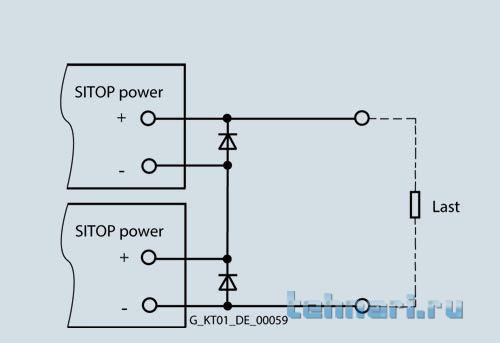

Добрый день. Нужна помощь в выборе бп для усилителя. Усилитель на 2х tpa3255. По описанию требуется питание 18-38v >10A. Выбор между блоком для светодиодных лент 24v 300w и вариантом последовательного соединения 2х одинаковых блоков на 12v 250w.*
Цена обоих вариантов одинакова.*
плюсы первого: купил и поставил, меньше места, тише(есть вариант бп без активного охлаждения).*
плюсы второго варианта: мощность в полтора раза выше, можно подкрутить напряжение на каждом блоке до 15v и получить в сумме 30, чем снизятся токи. Из минусов: заморочки с подсоединением, больше деталей- выше шанс выхода из строя всей системы.*
Хотелось бы услышать ваши мнения. Спасибо.*
на фото описание усилителя и схема подключения двух бп.*

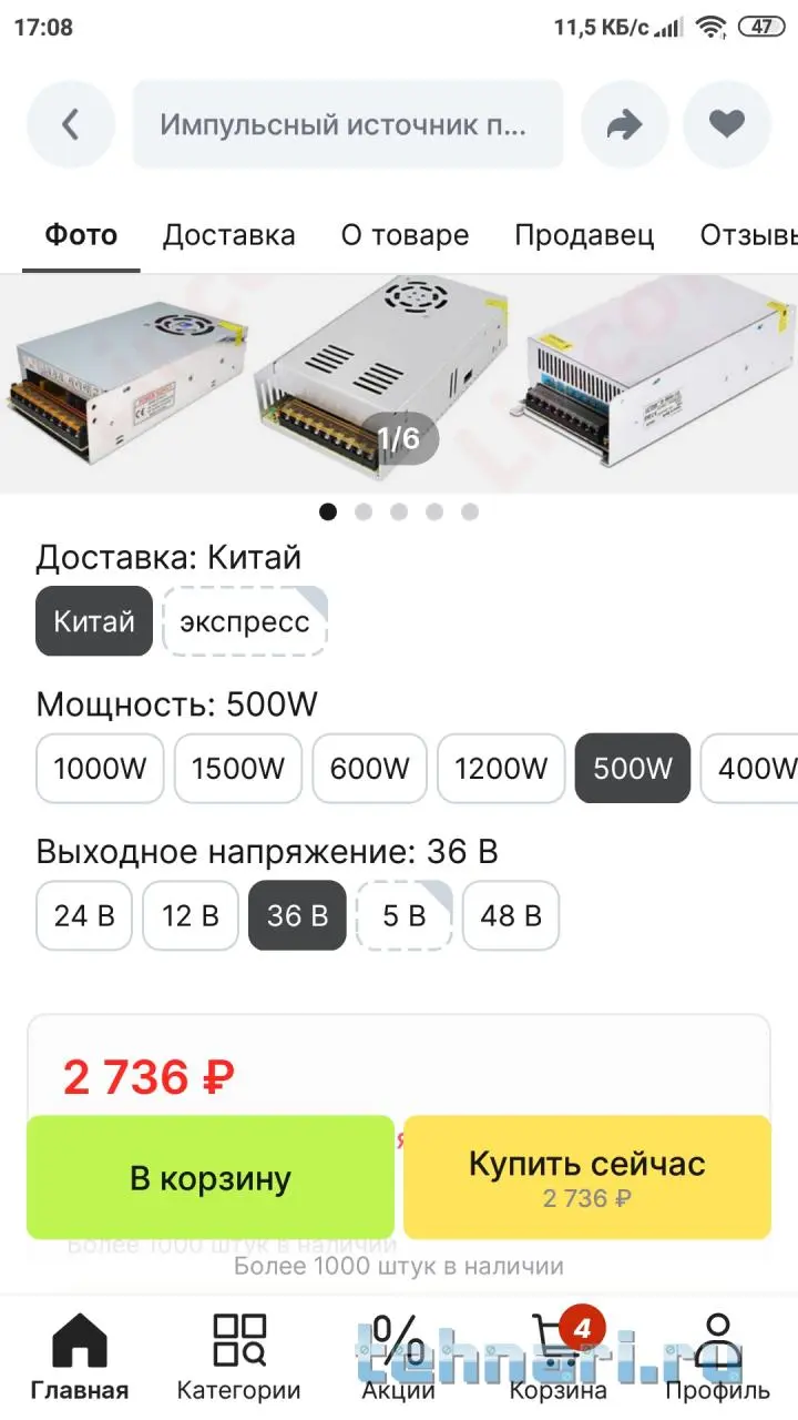

А сразу, типа такого, не?
