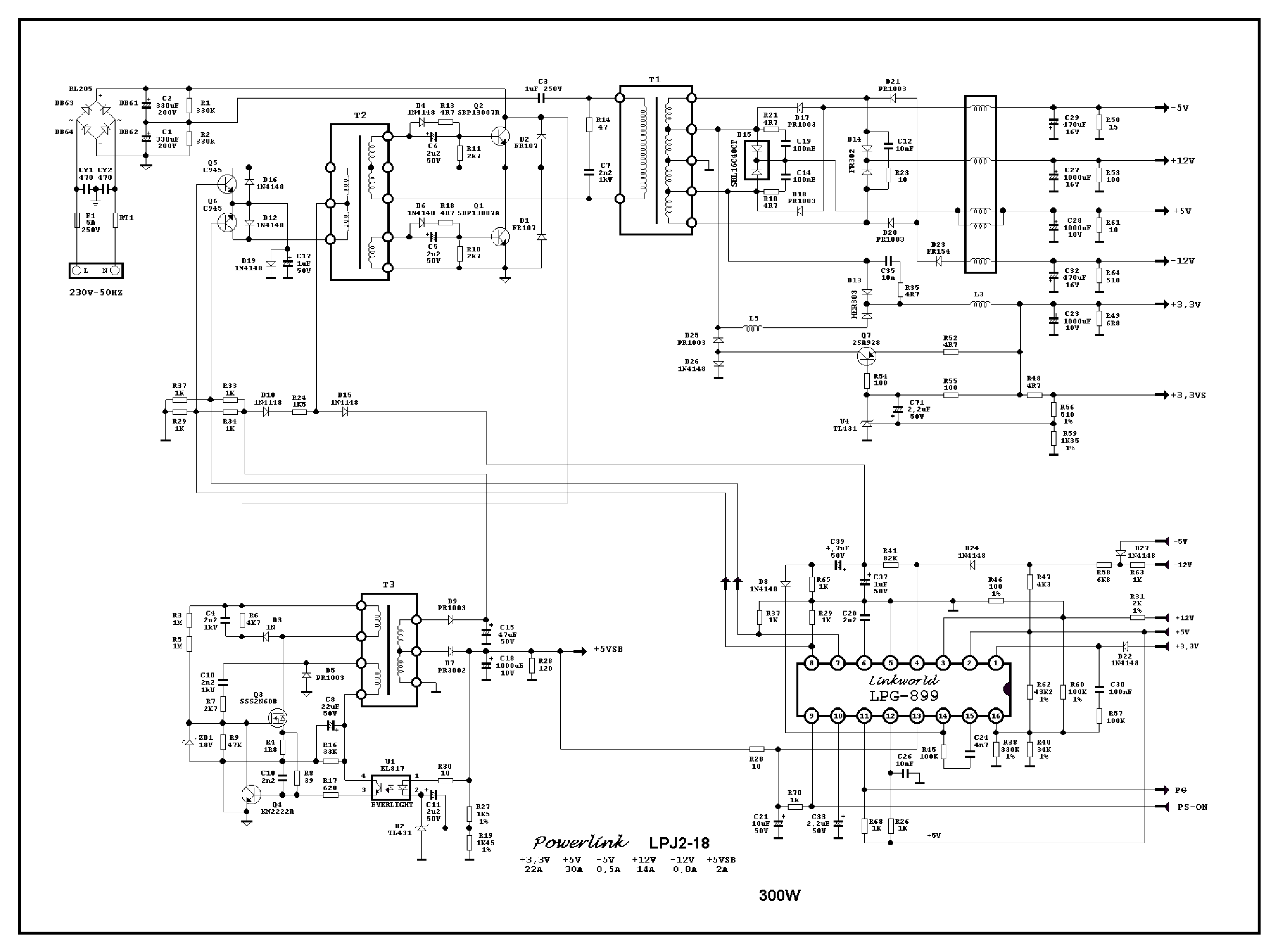

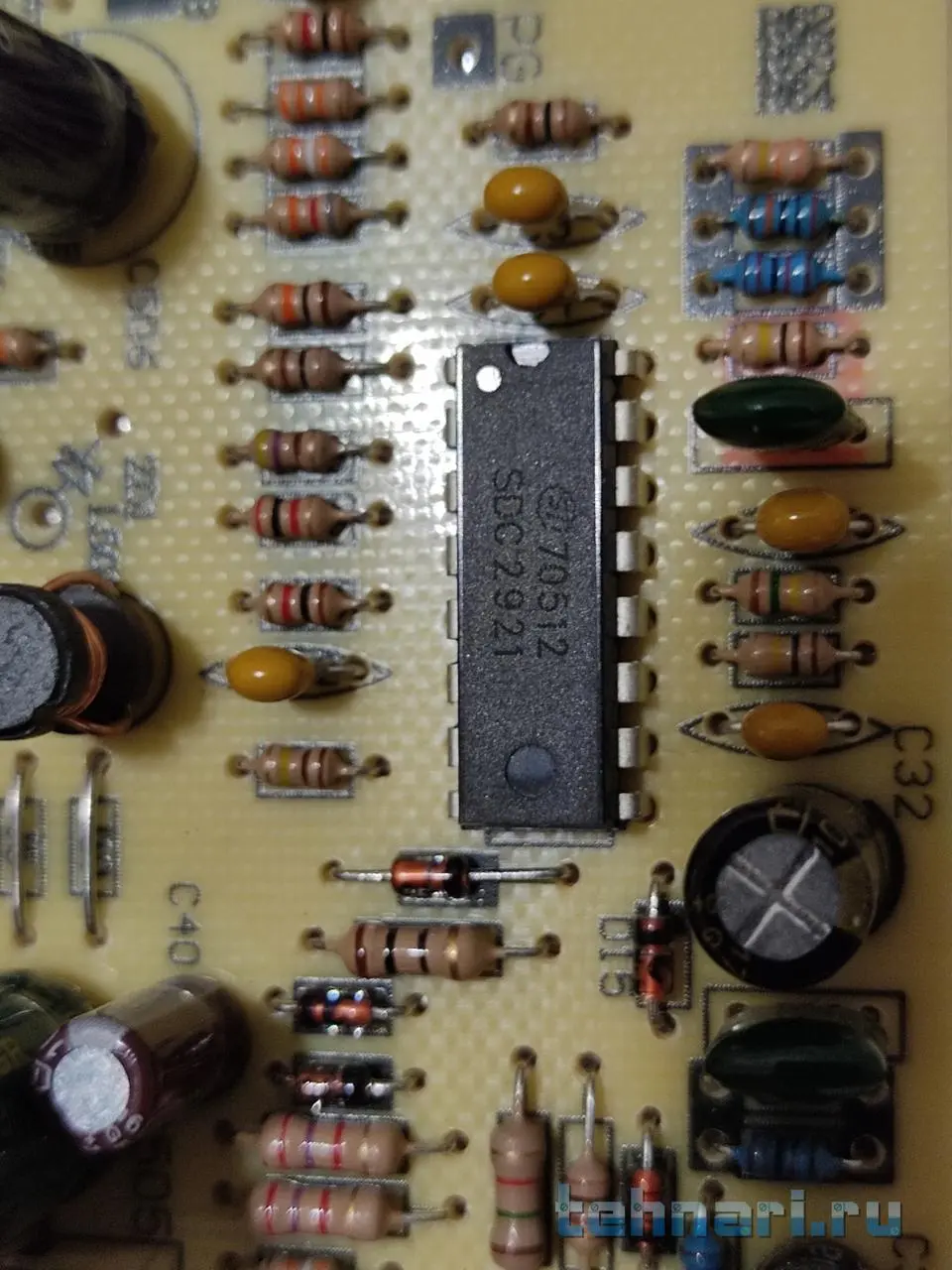

В общем достался мне данный БП некоторое время назад. Решил переделать его в 24В для питание распиловочного станка на 775 моторе. Оказалось он не фурычит. Подключаю через лампу (как полагается, мигнула), замыкаю PSON. Блок стартует (появляется звук генерации), но тут же загорается лампа в первичке. И так по кругу, с частотой примерно в 1 секунду. Дежурка есть, напряжений на выходе нет, даже кратковременно. Проверил горячую часть, вторичку, КЗ нигде нет. Имеется такой же рабочий БП, отличаются лишь силовыми транзисторами, трансформатором и диодами по 3.3 и 5 В. Проверил все элементы диодной прозвонкой, все элементы у обоих БП звонятся практически 1 в 1 (отличие в 2-3 тысяных). ШИМ SDC2921. Подозрение на КЗ во вторичке, но тестером звониться все нормально. Прошу помощи. Схема похожа на эту.

Думаю, что если бы было КЗ в трансформаторе, то вылетели бы ключи, т.к. конденсаторы были заряжены полностью в момент запуска. А тут лампа плавно загорается и тухнет. Тем более, что БП включался до меня без лампы. Хотя с другой стороны, может ШИМ успевает ключи закрыть. Напряжения на выходах нет, но сигнал на 7 и 8 ногах ШИМ, осциллограф успевает увидеть (где-то 34кГц).
И всё-таки так оно и есть, КЗ в 5 Вольтовой полуобмотке. Выявил проверкой индуктивности обмоток.
