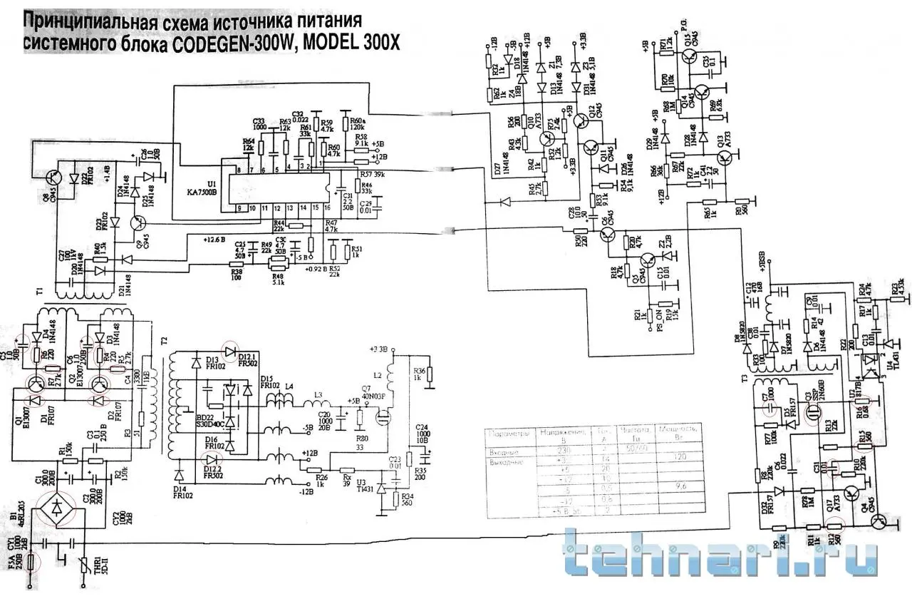

Добрый день форумчане! Помогите разобраться с трупиком... Попал ко мне с полность выгоревшей первичкой и предохранителем безусловно. Заменил диодный мост, ключи Q1,Q2 Е13007 заменены на ТТ2146, заменены диоды D1,D2 резисторы R5, R7 и R4, R6 кондёры С5, С6 были взорваны. Включил через лампу, нет дежурки. В дежурке заменил Q3 SSP2N50B на PLNK60ZFP резюки R15, R16, R12, кондёры С7, С31. Дежурка появилась, но в БП звук как будто гремит трансформатор. Звук появляется после включения в сеть через 2 секунды, при замыкании PS_ON взвизгивает и становится более рокотным. Напруга PS_ON - 2.5 В, напруга +5 VSB - 5 В. После недолгих ковыряний обнаружил КЗ цепи 12 В на землю, нашел пробитый диод D12.1 заменил КЗ нет но и запуска тоже и звук тот же. Схему БП прилагаю.
