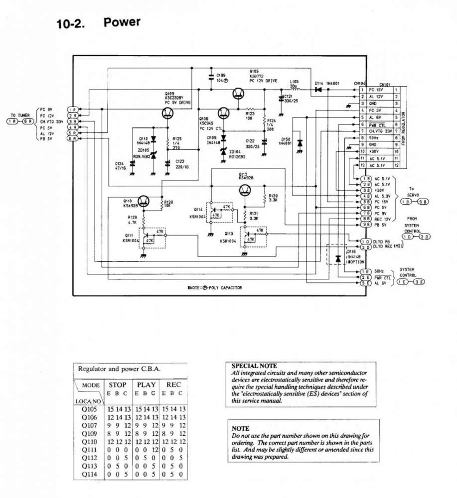

Вот схема ! есть ли какие дополнения дорисуйте к схема (ну типа зашита,индикатор вкл/выкл (светодиод),Переключение режимов питания и тд !! P.S Блок питание был выдран из Электроника 8200:tehnari_ru_942:

ВОТ СХЕМА

Надо делать новую схему, старую схему замучаешься переделывать,
поэтому никто и не отвечает !!! :)
ПОДКИНЬТЕ ХОРОШИХ СХЕМОК
Каким трансом обладаешь ??? Сколько вольт переменки на вторичках ???
Сколько ватт ??? :)
Имею в наличии ТСА-70-1
подкиньте схемок под него пожалуйста.
