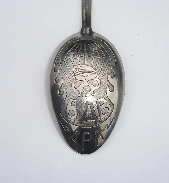

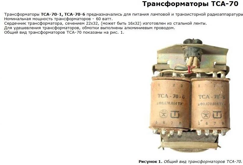

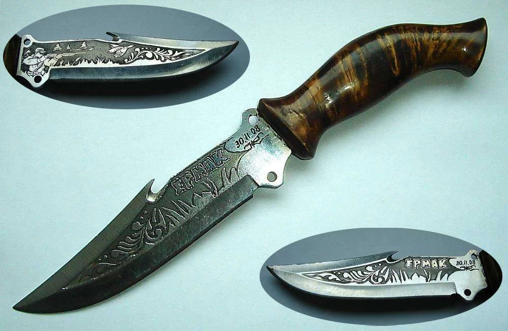

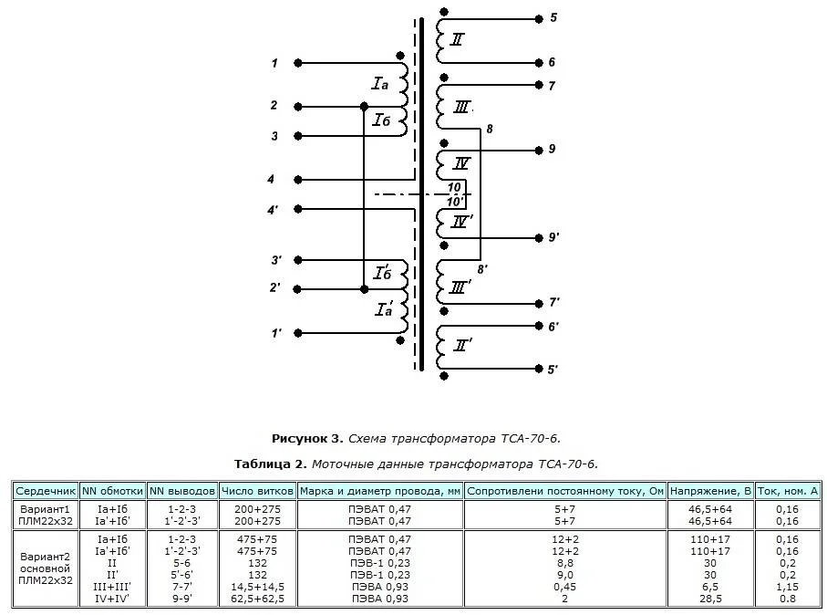

здравствуйте, уважаемые форумчане! хочу вытравить на ноже узор. имеется трансформатор ТСА 70-6 (ТТХ представлены ниже), хочу посоветоваться, какими вторичными обмотками воспользоваться для этой цели. для травления вроде чем больше ток - тем лучше, но как с напряжением? я рассматривал 2 вторички 7-7' (6,5В, 1,15А) и 9-9' (28,5В, 0,8А). на первой ток нормальный, но меня смущает напряжение. ниже выкладываю фотки транса и для наглядного примера вытравленые изделия.
