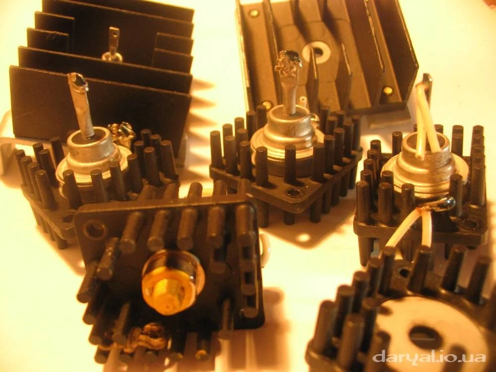

есть мотор от шуруповерта Интерскол ДА-18ЭР подаю питание от трансформатора, который переменку выдает 12в, после моста получается 18в! написано 1,6а дает, стоит диодный мост 200в 3а когда его подключаю к мотору он хорошо работает но диоды греются сильно, а сама дрель питалась от аккума 18в 1.5 А*ч, так вот можно ли устранить нагрев диодов поставив в место них более мощные, у меня есть которые держат 10а старые советские, на 300в и из-за чего диоды нагреваются???

Диоды греются от большого тока, поставьте мощные диоды на радиаторах
    67.6 KB · Просмотры: 514
вот такие пойдут? 10а старые советские, на 300в? д245?
Диоды и должны греться. Поставь их на радиаторы.
Уменьшить нагрев можно если применить диоды Шотки, на них меньше падение напряжения и, как следствие, меньше выделяемая мощность. Но не вижу в этом смысла.
Можно поставить старые советские, но без радиаторов и они могут (даже скорее всего будут) греться.
У меня имеются 4 шт Д245 (картинку см. в верху) как раз на один мост и радиатор для них, а на сколько сильно они будут греться?
пойдут такие или нет?
Поставьте их, поработайте, и будет видно, подходят или нет

Мощность на мостике это Uд * I нагр.
Uд = падение на переходе диода (для кремния 0,7...1 v), в мостике их 4 шт,
В общем до 4 Wt В теряете на мостике.
Вам уже сказали что надо ставить диоды Шоттки , у них 0,2...0,3 V
падение, это около 1,2 Wt, заметно меньше.
ставь советские диоды д245 нормально всё будет.

все! всем спасибо, все хорошо работает и не греется!
