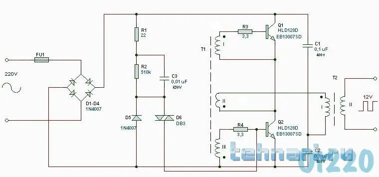

Здравствуйте. В интернете много описывается, как из электронного трансформатора Тaschibra сделать БП для шуруповерта, который можно засунуть в блок аккумуляторов. На фото 1 принципиальная схеме данного трансформатора, а на фото 2 переделанная, по которой собирают БП. Но нигде не увидел и никто не говорит намоточные данные Т1 и Т2, а так же размер и марку колечка Т1. Про Т2 говорят, что подойдет от БП компа. Может кто сможет подсказать намоточные данные Т1 и Т2, а так же размер и марку колечка Т1, а так же мощность резисторов на фото 2. Заранее благодарен.
так эти трансформаторы остаются те же, что и у
только доматываются не достающие обмотки, нарисованные красным цветом.
там же указано, добавляемые резисторы
2 * 6,8 Ом Х 5 W.

Схему хочу собрать сам, с нуля, а не покупать готовый эл.транс. Мощность резисторов я спрашивал про те, которые не указаны на схеме.

Да есть куча ненужных БП от компа, вот и хочу сам собрать.
Собрал подобное. Пробовал отдельно на движке в 12В. Вроде крутился. Потом подцепил шуруповерт и полевики приказали долго жить. На этом и забросил эту тему с этой схемой.
та не полевики, а биполяры, или я не прав ?
Да, прав. Там EB13007.
Про полевой- эт я запутался. Оговорился. Как раз ремонтировал батарею от Зубра. Там полевой скончался.

Та схема возможно померла из за того, что вместо расчетного двигателя на 12В, я подцепил шуруповерт, в котором стоял движок на 18В. А перед этим тестил схему на холостых оборотах на 12-ти вольтовом. Вроде крутил. Но без нагрузки. Просто двигатель на столе лежал струбцинкой прижат.
