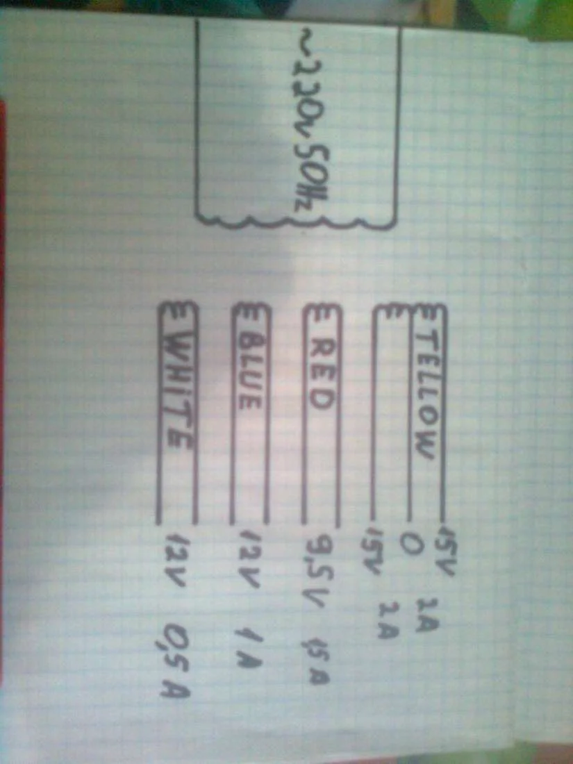

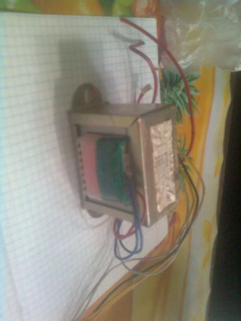

У меня есть трансформатор с музыкального центра вот две фотографии самого трансформатора и то что на нем написанно я перенес на бумагу потому что если бы фотографировал на самом трансформаторе там бы ничего небыло видно извените за качество фотографий,ну так вот,хочу сделать БП для унч TDA1552 мне надо 12-18V и ток 4А,можете подсказать подходит ли этот трансформатор,надо ли его перематывать и какие провода с него надо подсоединять и можете какую нибудь подкинуть схему построения БП для моего унч,а то ищу ничего не нахожу все делают на ATX а у меня его нет.

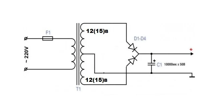

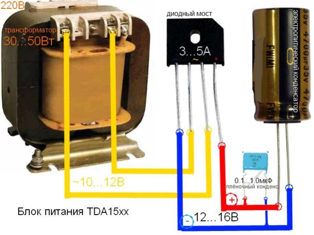

перематывай вторичку под 12вольт переменки 4ампер потом собирай эту схему,но трансформатор у тебя слабоват,что не понятно спрашивай
    8.5 KB · Просмотры: 362

если не перематывать то можно подключиться к одной из обмоток 15в 2а (смотри чтобы после выпрямителя не было больше 17в а то микросхема сгорит) нормально будет, но на полную усилитель работать не сможет.
Короче ясно,надо будет купить готовый транс на 12v и 4а. Но что мне потребуется еще чтобы сделать БП,ну там конденсаторы и еще что-то так схему никто и не подкинул

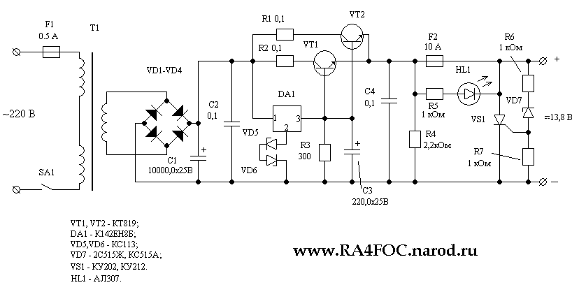

Подкинул, держи
    61.6 KB · Просмотры: 471
я раньше видел эту схему что разве она пойдет?Какая-то она слишком легкая для БП.

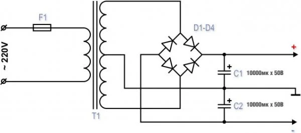

конкретно мне такой подход не нравится(не рационально переводить такой трансформатор на питальник для такой микросхемы)но как говорится *хозяин-барин*,вот тебе схема по которой отлично получается блок питания для однополярной микрухи,в случае если напряжение после сглаживания будет выше 18вольт следует не задействованые вторички включить последовательно с первичкой,при правильной фазировке напряжение на выходе трансформатора понизится и получишь желаемое напряжение питания не более 18в.
p.s.
два этих диода должны быть рассчитаны на номинальный ток не менее 3ампер(больше лучше),конденсатор должен быть не менее 4700мкф*25в(увеличение ёмкости выше 10 000мкф просто не даст ничего кроме увеличения общей стоимости конструкции)
    8.6 KB · Просмотры: 143

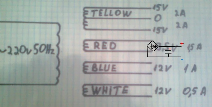

Кстати, да. Можете подключиться к обмотке RED (9,5В 1,5А) и опробовать работу усилителя
    18.9 KB · Просмотры: 246
