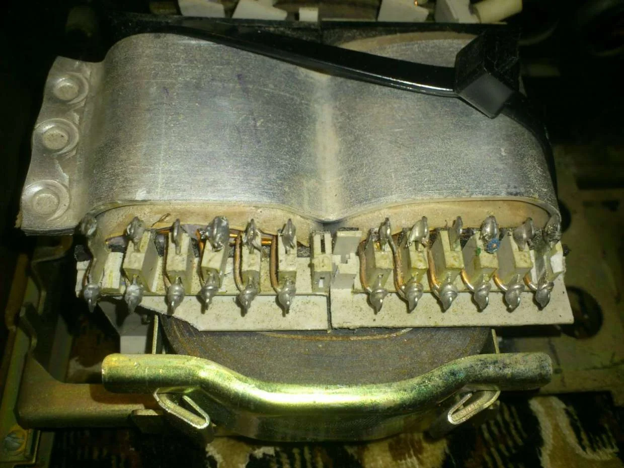

Имеется трансформатор с усилителя radiotehnika 7101 стерео. от куда снять питание для TDA7293? срочно надо. Товарищ тестер сжег мой..tehno035 щупать нечем, только на днях за новым поеду, так усь готов почти осталось питание подать.. конкретно интересует +/- и общий. :tehnari_ru_837: фото прилагаю. если можно прям на фото указать что и куда. Заранее большое спасибо. DSC_0019.webp
Сейчас попробую разобраться
а трансы разве не разные?

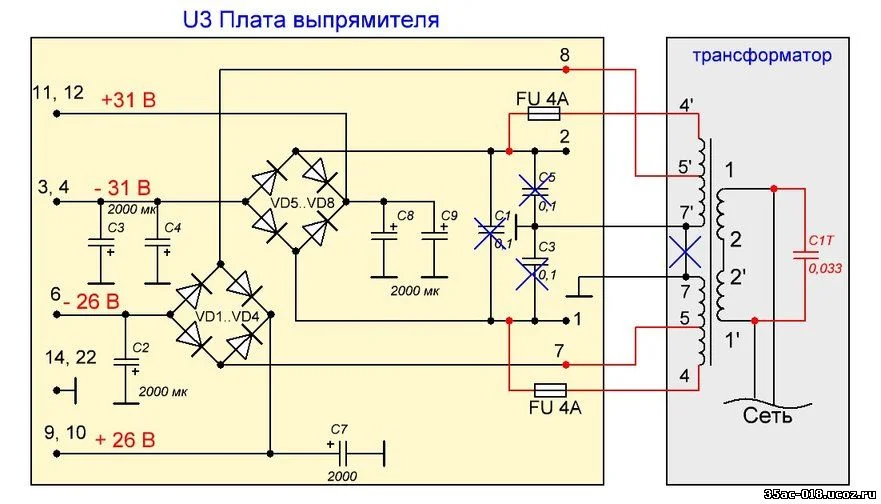

Вот нашёл схему блока питания у 7101
на крестики на схеме не обращай внимания, это пример доработки бп.
    40 KB · Просмотры: 1,262
спасибо! То что надо.

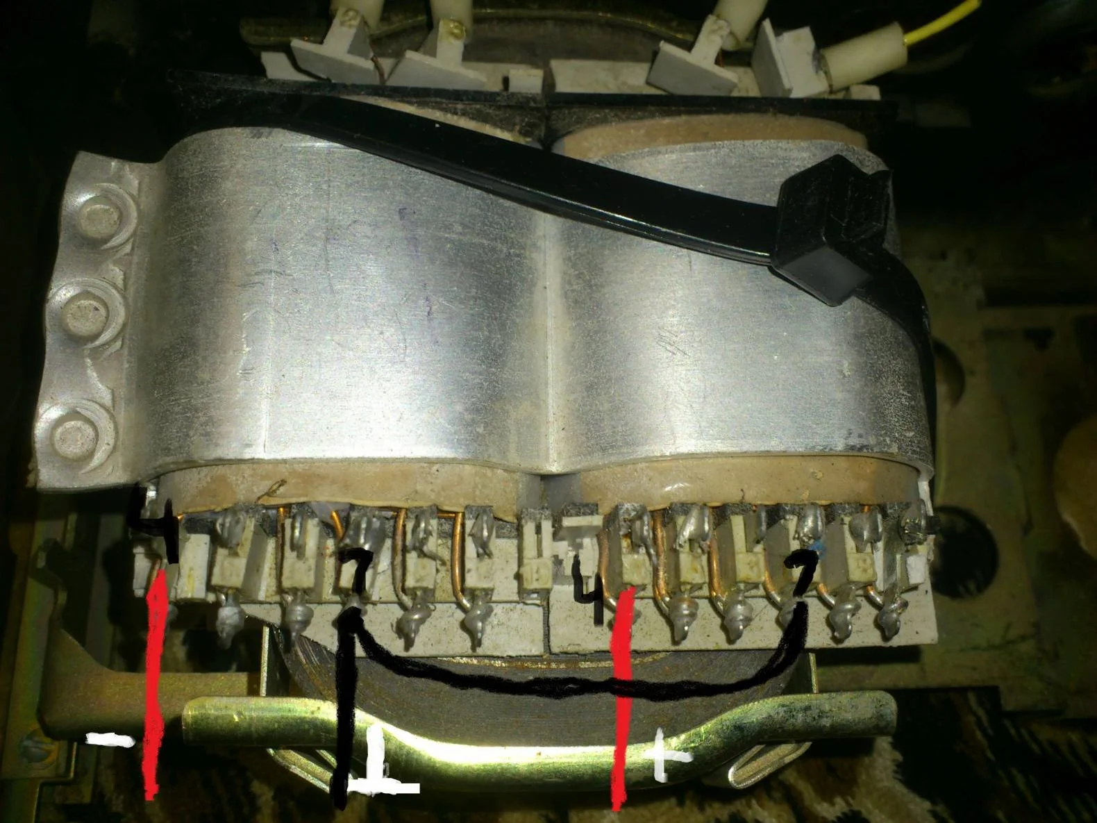

чет я малехо запутался... правильно ли такое подключение согласно верхней схеме? фото прилагаю.DSC_0021.webp

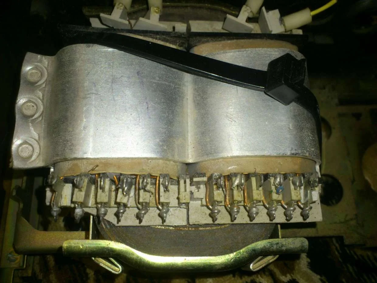

и ваше мнение нормальное ли питание я собрал для микрухи? Диодный мост на отечественных Д242Б, конденсаторы по питанию 4х50В4700мФ и все это дело еще шунтировал кирамикой..
Знакомый транс. Ставил я такой в свой усилитель, имеет 2 вторички по 25В с отводами по 18В. Самое то для TDA будет питание. Если есть необходимость шунтируют пленкой. А по какой схеме собран будет усилитель?

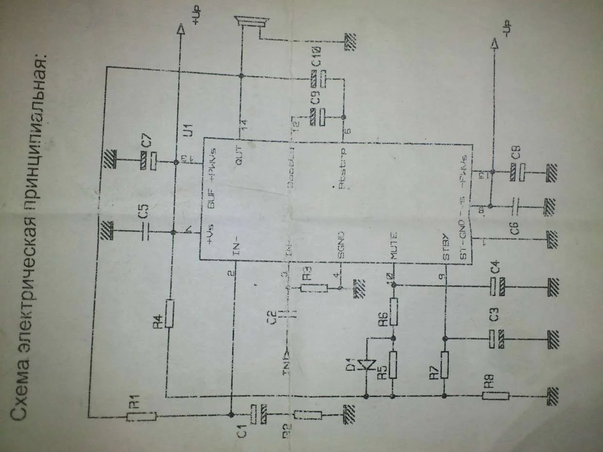

покупал конструктор готовый=) фото схемы смогу выложить только завтра
Случаем не Мастер КИТ?
кстати усь собираю для саба один канал будет всего
он самый..
только не так все целиком в пакетике..., от Мастер кит взял только монтажку готовую, а детали и сам чип покупал отдельно..
фото схемыtehnoyxi

забавно получается все работает правильно само питание, на средней точке 66вольт на 2 других по 33 это все после выпрямителя, так и должно быть?
