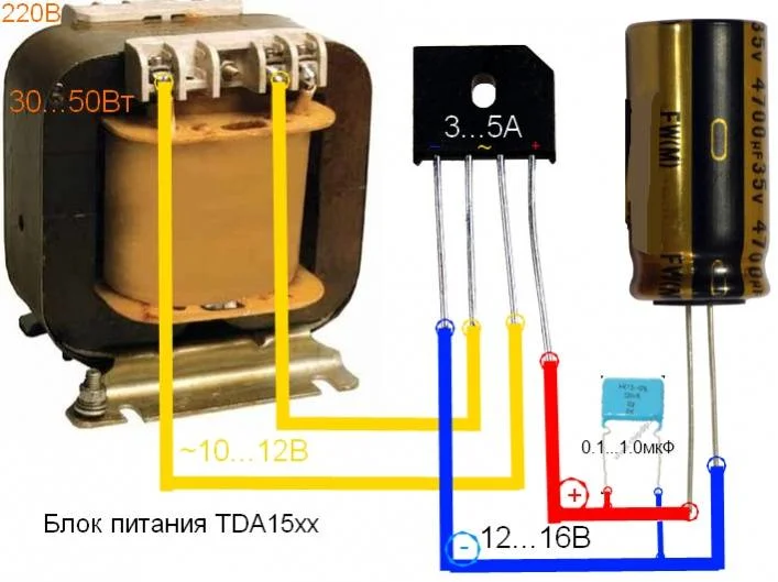

Вот всё собираюсь собрать усилитель на TDA7386, к нему нужен будет БП. Расскажите, пожалуйста, про БП подробнее, я просто изготовлением блоков питания ещё не занимался. Как-то я спрашивал про трансформатор, мне сказали, что нужен трансформатор 120 Ватт 18V 5А. Сколько такой торообразный будет стоить? И скажите, пожалуйста, какой нужен диодный мост, конденсаторы.
Блок питания нужен примерно такой, только трансформатор помощней (80...100Вт), и диодный мост ампер на 6...10
    36.6 KB · Просмотры: 318
А конденсатор какаой емкости взять? На картинке 4700мф... Мне наверное больше надо, да?
НЕ обязательно, но если хочется, поставьте два таких параллельно (только не миллифарад(мф), а микрофарад(мкФ)
ВНЗ, спасибо! А мф - это просто опечатка:tehnari_ru_889:
После диодного моста и конденсатора получишь напряжение 25 вольт, тем самым спалишь микросхему, транс нужен 120ватт 12 вольт 5 ампер.
Спасибо, на 12В трансформатор наверное легче найти будет
