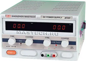

БП HY3020
Всем привет. Купил за 6 тысяч бп Mastech hy3020, трансформаторный, тяжелый такой. 0-30вольт 20ампер. Идеальное состояние. Подскажите хороший аппарат или нет, не прогодал ли я? И еще вопрос, при включении верхняя крышка с грохотом прогибается внутрь, транс ее притягивать начинает, страшно ли это?
    11.6 KB · Просмотры: 83
Не прям вминает ее конечно, но на миллиметр втягивает.это нормально?
А он гудит когда включается в сеть?
Только в момент включения бжж и тишина, только вентилятор шумит маленько. Так то все работает
Снимите крышку и ОСТОРОЖНО включите его в сеть. Потом поднесите к трансформатору отвёртку металическую, если будет СИЛЬНО притягиваться значит с ним не всё впорядке. А БП отличный скажу я, 20А это не так уж и мало.
