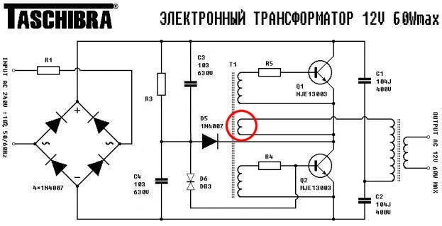

БП из электронного трансформатора
Я что, один без нагрузки его запустил? В сети тем об этом хоть завались!
Ну почему один . Я пока в схеме сейчас еще ничего не менял . Подбираю пока детали для 2х блоков . 150 и 200 Ватт . .
И потом (как обычно бывает и есть ) спаять проще и быстрей чем все это в нормальный ( и подходящий !) корпус всунуть .
Мысль есть выпаять транзисторы и поставить на радиатор , и поднять частоту в 2 раза . (рознести на 5 см. от платы ) монтаж их плотнъй , трудно радиатор подобрать . Как вот тогда работать будет.

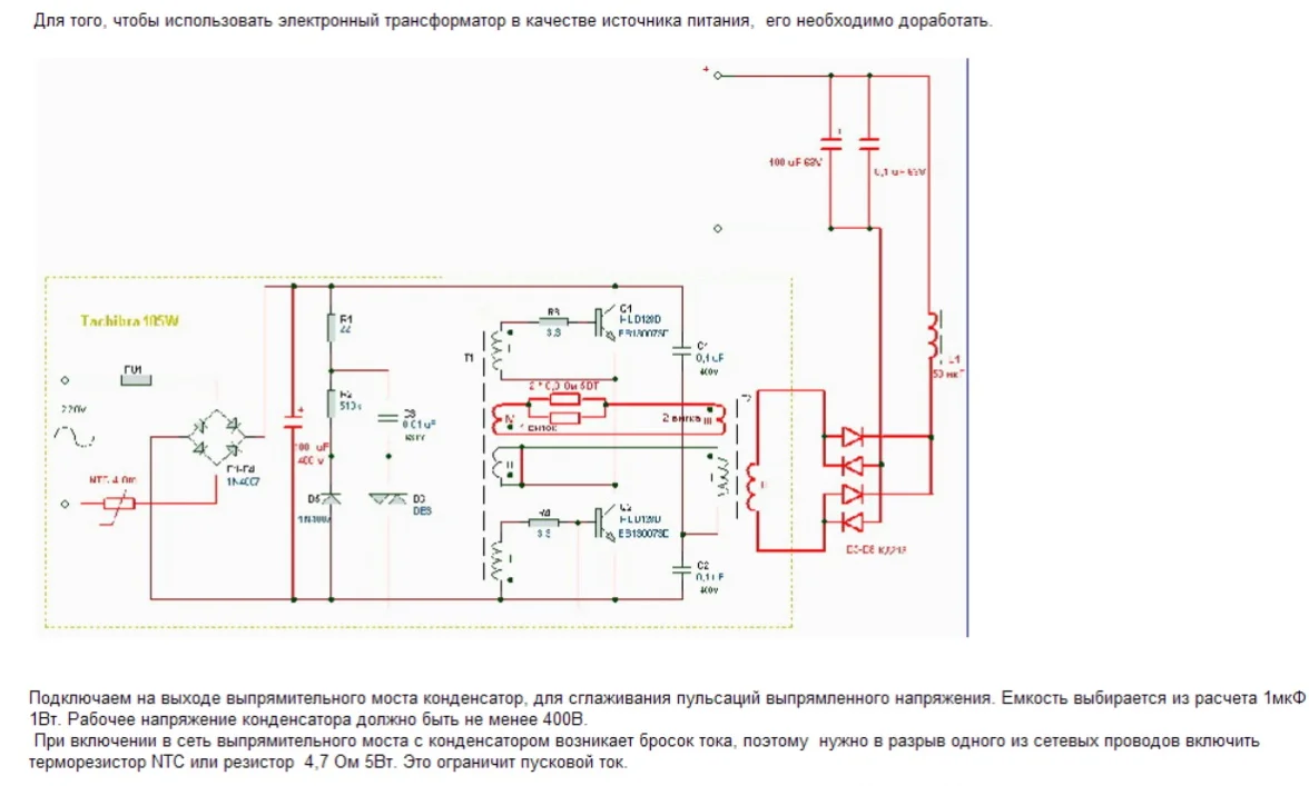

Принесли саб, сказали, сгорел. Вкрыл, там трансформатор двуполярных по 13в на плечо переменки сгорела первичка. Покупать такой -еще найти надо, перематывать было влом, нет ни провода, ни желания, поэтому сваял на электронном трасформаторе. Перемотал вторичку для получения двуполярного напряжения, обязательно дроссель, выпрямитель -полумост, два кондера- электролит и керамика в парараллель, на входе добавил терморезистор, электролит, фильтр. Подключил к сабу-работает, погонял -транзисторы теплые. Боялся, фонить будет -ничего подобного. Затраты -только покупка электронного трансформатора 100руб., остально взято из дохлых компьютерных БП.

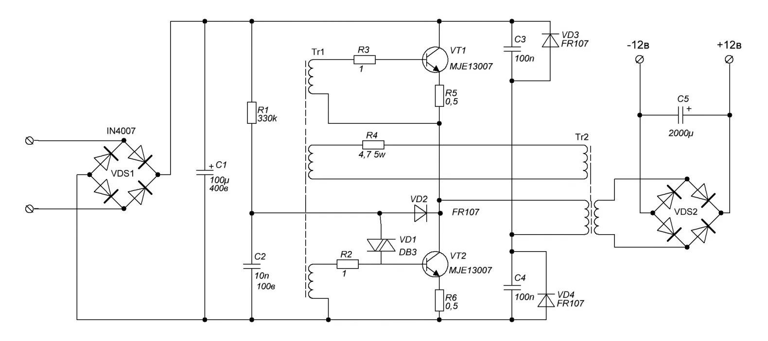

Переделал запустил . Работает . НО ....... сопротивления в ОС греютса и как-же таки проверить ток КЗ ( тоисть при котором генерация сриваетса ) .
Все подключил к сети через тонкую жилку .
Лампа имеет (!) большое сопротивление при подгонке влияет на проверку "трансфотматора"
Чем ее заменить ? Она только пробки и сможет защитить а схему при сквозном токе нет .
R1 уже перегорело . Сопротивление в ОС ставил и 10 и 4.7 ома почти ничего не меняетса . Мксимальный ток что рискнул снять 5-6 ампер напряжение держитса

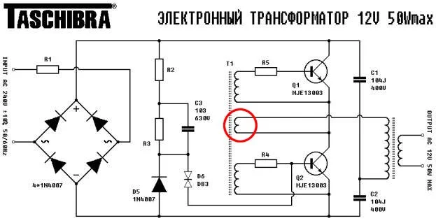

Как заставить работать на более высокой частоте ?

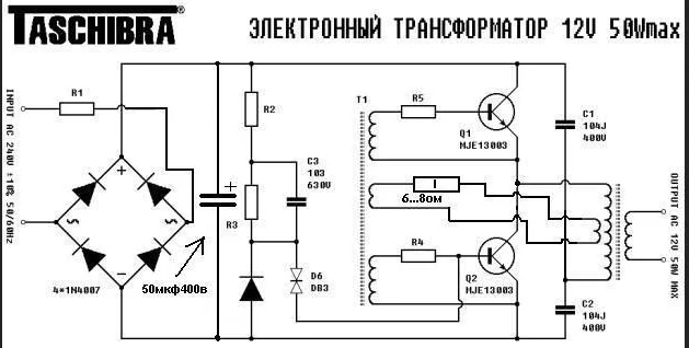

200 ватный трансформатор переделал . Запустил . В одной практике как переделать писалось о том что вместо резисторов в ОС можно поставить кондексатор до 2 микрофарад . Подбор эксперементальный .
Я и попробовал . Подключал кондексаторы то один то другой устройство оставалось несколько секунд без ОС .
Сперва вылетел один транзистор . Випаял и другой оставив по одному . Включил с двумя нагрузка в 35 ватт . С кондексатором в 0. 33mF проработало секунд с 30 потом БАБАХ ! Вылетели и диоды и остальные транзисторы .
Судя по всему с кондексатором трансформатор не очень хочет работать
Наблюдаетса зависимость от мощности в ОС и защиты от КЗ . Чем больше мощность тем работоспособней защита но падает КПД .
Перемотал 250 ваттный на 22 вольта . Накинул на акамулятор сразу ток в 8 ампер транзисторы и не нагрелись (на радиаторе общем ) Долго правда не держал несколько минут .
Пол витка на вольт .ВЧ диоды 2 кд213 в паралель греютса .
