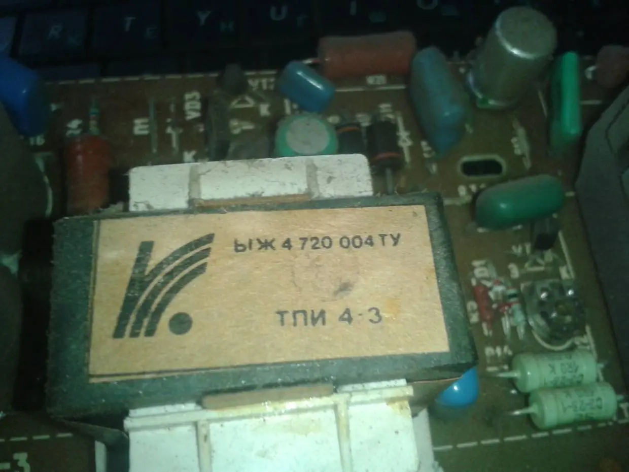

Я новичок в этом деле, хочу попытаться собрать блок питания для усилителя на тда7293. Имею импульсный трансформатор ТПИ 4-3, может кто имел с таким дело, поделится советом, схемой?

Если блок,что на фото рабочий,то аккуратно сними транс,старайся все записывать и зарисовывать,смотай вторичные обмотки(кроме,коллекторной и обмотки обратной связи)посчитав витки,каркас раздели перегородкой и намотай две одинаковые обмотки.Сечение провода берешь из необходимого тока,а количество витков выберешь из величины,подходящей смотанной одной из обмоток,если это все влезет и хватит мощи этого БП от телека!?tehno015

Дело не в "мощи" (хотя и в ней тоже:) ) ... этот БП рассчитан на постоянную нагрузку, с УНЧ, у которого ток потребления зависит от громкости, работать не будет

Ну даже если не для унч, то для чего он может подойти?

на вашей фото трансформатор ТПИ имеет зазор в центральном керне Ш-образного сердечника. Это значит,что он установлен в обратноходовом преобразователе напряжения. Таким образом , на его основе тоже можно сделать свой обратноходовый преобразователь, а под другие типы источников питания он не подойдет, либо нужен еще один точно такой же трансформатор и из двух собрать один комплект уже без зазора и можно сделать двухтактный источник питания. В любом случае, очень вероятно, что придется пересчитывать параметры трансформатора под ваши требования и соответственно перематывать его

А в телевизорах 3УСЦТ УНЧ от чего питается? Да и потребление тока строчной развёрткой зависит от яркости изображения.

Постоянная нагрузка в пределах заданной конструкции. Унч в данных моделях собран на микросхеме 174УН7, это 3-4 Ватт(потребляемая~6-8 Ватт).Это очень мало по сравнению с общим потреблением телевизора. Основное потребление которое не сильно менялось от яркости, зависило от развертки. Да вот давние практические опыты, при подключении на МП-3 нагрузки менее 10 Ватт блок питания начинало лихорадить.
