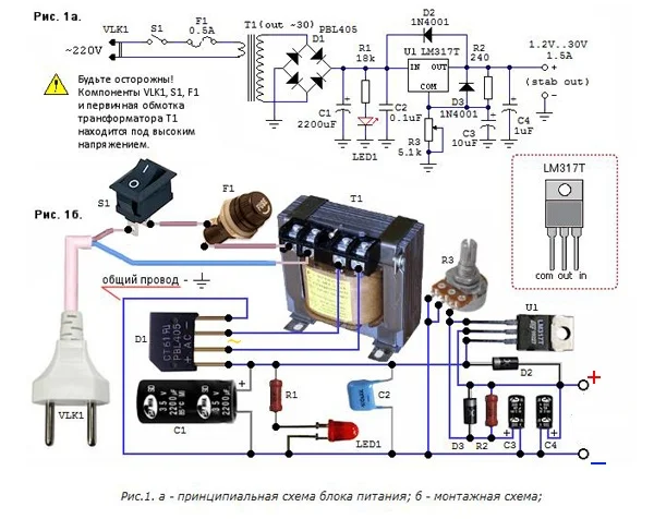

Всем доброго времени суток. Вот такой вопрос-ТП-100-10 Пока живой,нужно сделать блок питания который будет регулироваться допустим не от 0 а пусть будет от 3 вольт и до 12 . Уже нашли и 8, 12, 15 и где то за 30 проскочило. На двух обмотках есть по 12 вольт,каждая по паспорту 2,25А. Если параллельно их подключить то можно и на 4.5 А надеяться? Ну и конечно банально.....если не сложно.....хотя бы схемку с этим ТП и с LM340T12.

Она тоже не регулируемая... или вы делаете на каждое напряжение отдельный стабилизатор?
Дашит на каждую нашел но не нашел что они могут регулировать. Теперь буду знать. Может подскажете в каком теперь направление двигаться?

Например, за регулируемым стабилизатором LM317T
    41.5 KB · Просмотры: 6,602
Вот эта схема даже на телефоне есть. И мост D3SBA60 в руках крутится..
Просто думал что со своими З.Ч. смогу сделать регулируемый БП. Еще раз Спасибо!
