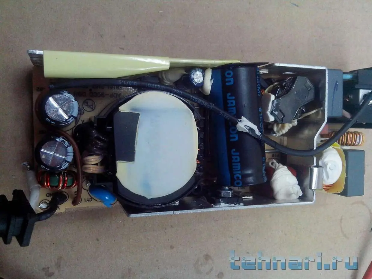

Из инструментов только мультиметр, на 3-м фото чёрный конденсатор? или это не конденсатор?
    67.2 KB · Просмотры: 156
    102.4 KB · Просмотры: 102
    80.9 KB · Просмотры: 110
Скорей всего дроссель.

да на холостом напряжение падает, а дроссеель и должен быть такого цвета или это он подгорел?
Должен.
Дроссель проверяется, обыкновенно, прозвонкой тестером.

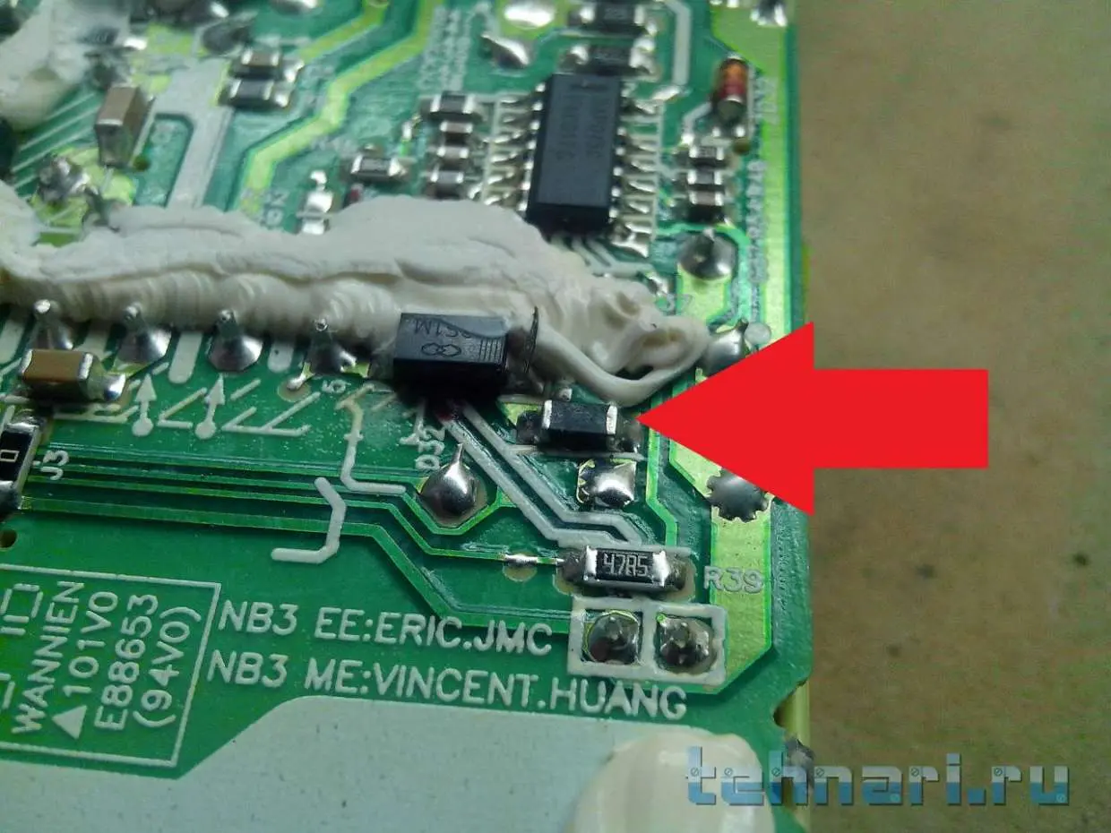

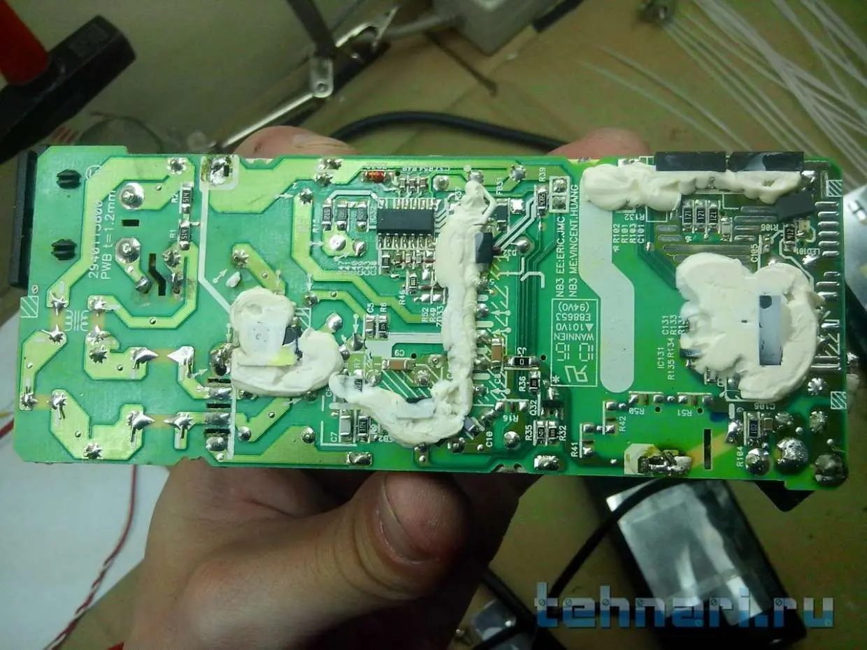

доссель прозванивается, подпаял для проверки поочерёдно конденсаторы 450v 100mf и выходные 1000мф 25в - а так же ещё один 100мф 25в - эффекта нет падаетtehno015 какие будут предложения?
Контроллер так и не назвал, на фото не видно. Одного мультиметра маловато для ремонта ИБП.

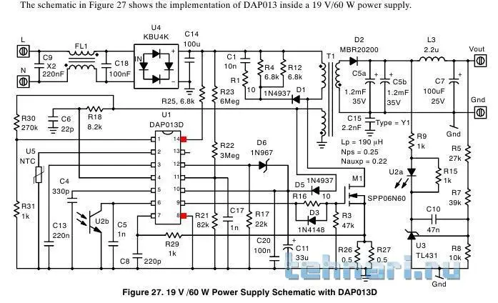

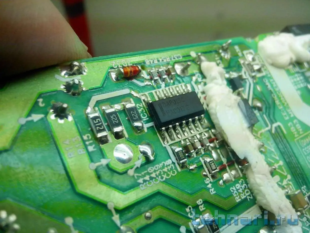

контроллер DAP013C PAC017G
какой вердикт? есть шансы на восстановление?

  • dap013f_153.pdf
    dap013f_153.pdf
    262.6 KB · Просмотры: 875

В даташите расписано назначение выводов контроллера, проверь напряжение питания, можно заменить конденсатор по 10-му выводу. Проверь цепи стабилизации напряжения, защиты по току, напряжению, демпферную цепь.
на 8 и 14 - скачет переменка от 0 до 17
я чёт не пойму какое питание ей нужно?
Откуда там взялась переменка? Судя по даташиту, вывод 14 внутренний источник пускового тока, если скачет напряжение, контроллер не может запуститься по какой-то причине.
Вывод питания -10, напряжение до 28в.

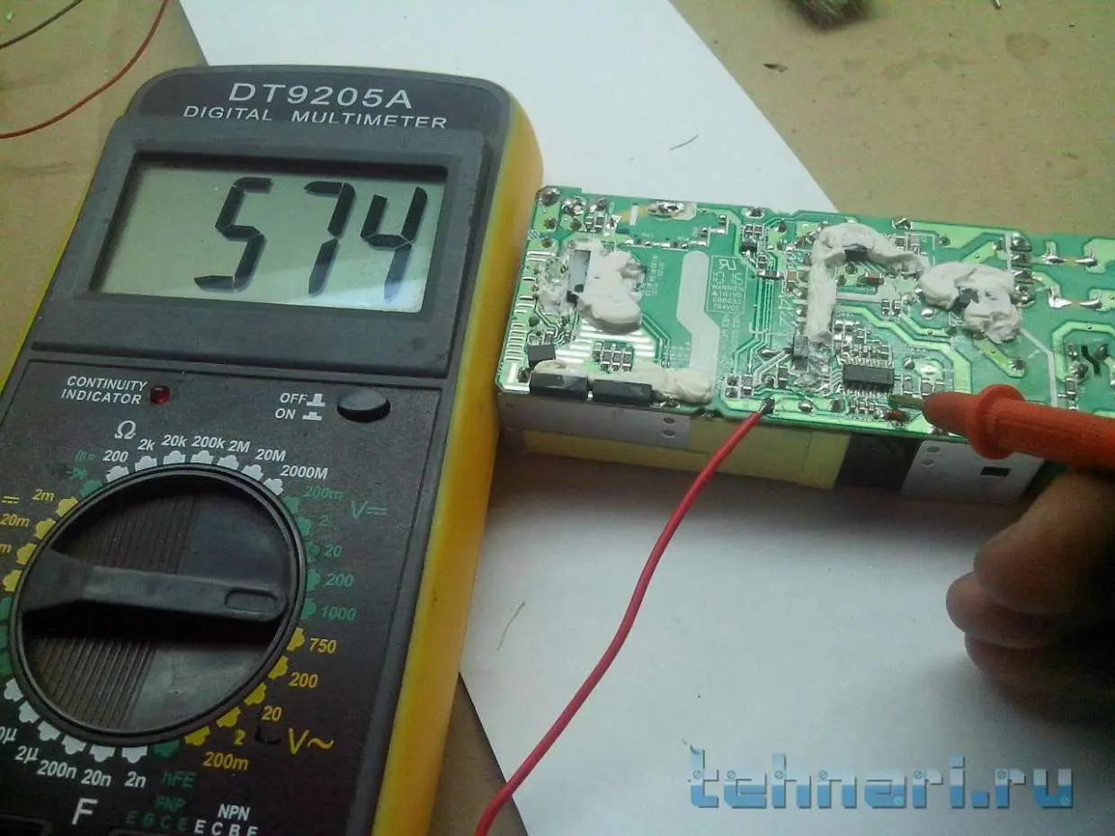

на 10 выводе напряжение скачет от 9 до 13,5
на 14 - 560-580 вольт постоянки :fase:
