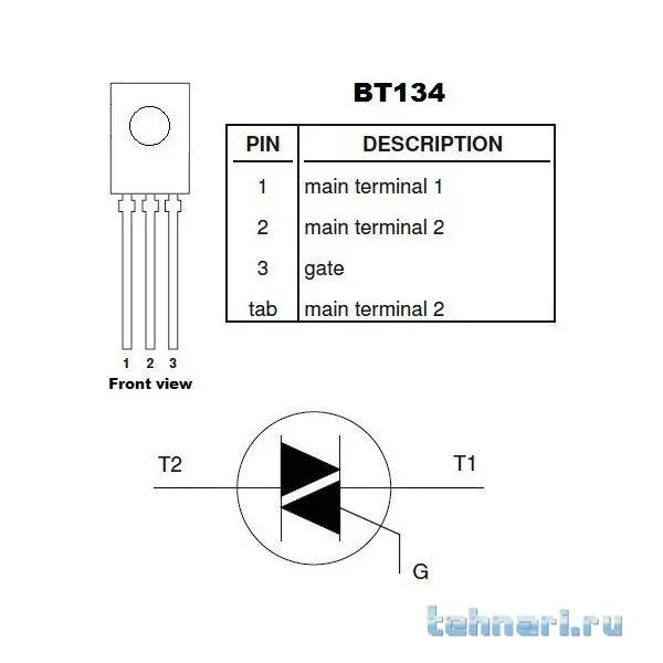

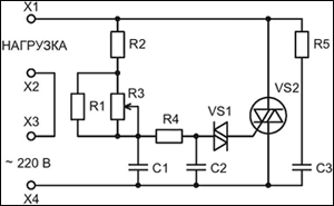

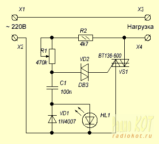

Если D6 (синего цвета), рядом с Q1 - это DB3, то это не транзистор, а симистор типа BT134/600.
А собран этот регулятор примерно по такой схеме.

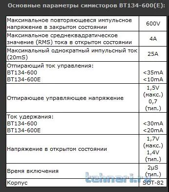

Спасибо за подсказку
Стоит симистор BT134-600E
можно ли его заменить на BT134-600 без литеры "E" если разница такая

Я думаю, что в данном случае можно .
