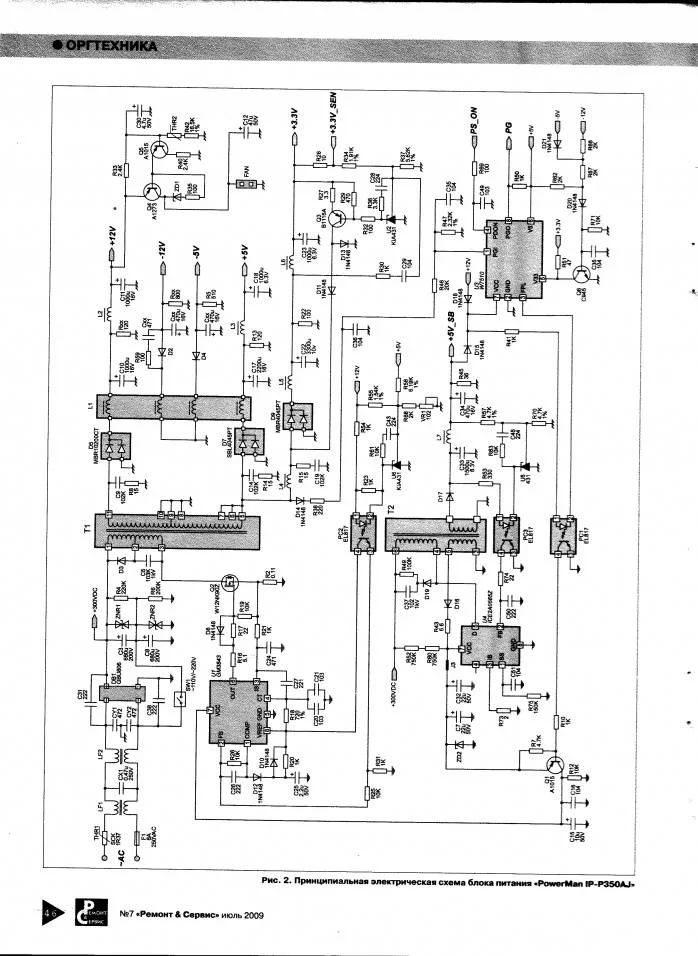

БП PowerMan IP-p350AJ уходит в защиту
Суть проблемы в том,что кратковременно выходит из дежурки,при этом напряжения не успевают вырости до своих значений,и уходит в защиту.
Короткого по вторичкам нет,5 вольт дежурки в момент пуска не проседают.
Ключ по питанию ШИМ 3843 сбрасывает питание то ли из-за супервизора,то ли из-за вторичек.
Куда рыть?
    90.2 KB · Просмотры: 992
проблема была в дросселе,формирующим отрицательные напруги! МЕЖВИТКОВОЕ!:tehnari_ru_281:
