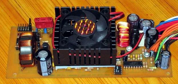

БП высотой 45 мм или внешний, помогите, что искать?
  • Автор темы Автор темы Scream
Это такие компьютеры старые, типа вот картинки HP Vectra - Поиск в Google
мне кажется должно бы поидее и БП от принтера матричного хватить, там вроде мощьность большая, если надо выложу фотографию того который у меня есть.
36.6 x 10.1 x 40.7 см
Вектры искать у барахольщиков надо, кто ищёт тот найдёт. От них, помимо БП много пользы - это сами по себе надёжные компы, правда слабые, но для печатной машинки или инета можно приспособить, + в них всегда хорошие харды (20 или 40 гигов) и оригинальные корпуса, вобщем для творчества полно запчастей. Жаль, только, в них стандартный АТХ блок никак не впихнуть (всмысле целиком, коробкой).
Насчёт их питальников - размеры (примерно, размер самой платы, без проводов и розеток) 146х58х45мм, переделать в пассивный несложно, только нужен хороший радиатор, и в 45мм по высоте уже очень сложно будет уложиться, я не стал.
ЗЫ питальник от свича смотрел - там что-то невнятное с 4 проводками на одном транзисторе, ни на какой комп не хватит. А курочить что-то посерьёзнее ради плоского питальника - дороговато выйдет=)
Я буквально вчера обычный блок на 350 ватт разобрал, укоротил его теплоотводы до высоты 40 миллиметров и запустил охлаждающий воздух сбоку. При проверке блок работал отлично.
Да укоротить то не проблема, а сама плата у него здоровая, да ещё крутилятор ставить. А маленький блок гораздо удобнее, особенно с одноюнитовым корпусом.
Ну и если пилить плату пополам, много возни с проводами, трансформаторы не станут ли некорректно работать?
