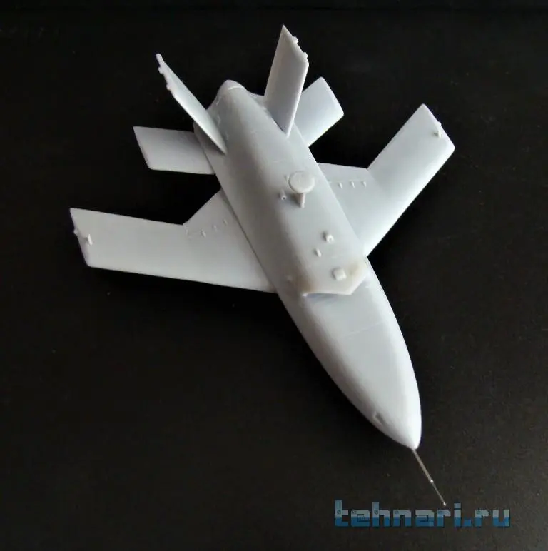

Сборку начинаю со склейки канала воздуховода двигателя и хвостовой части аппарата. Затем на нижнюю половину фюзеляжа вклеиваются детали центроплана, а далее идет сборка ниши переднего колеса и приклейка ниш основного шасси и ниши переднего колеса к фюзеляжу. Напоследок данной операции к нижней половине фюзеляжа клеится хвостовая часть с двигателем.

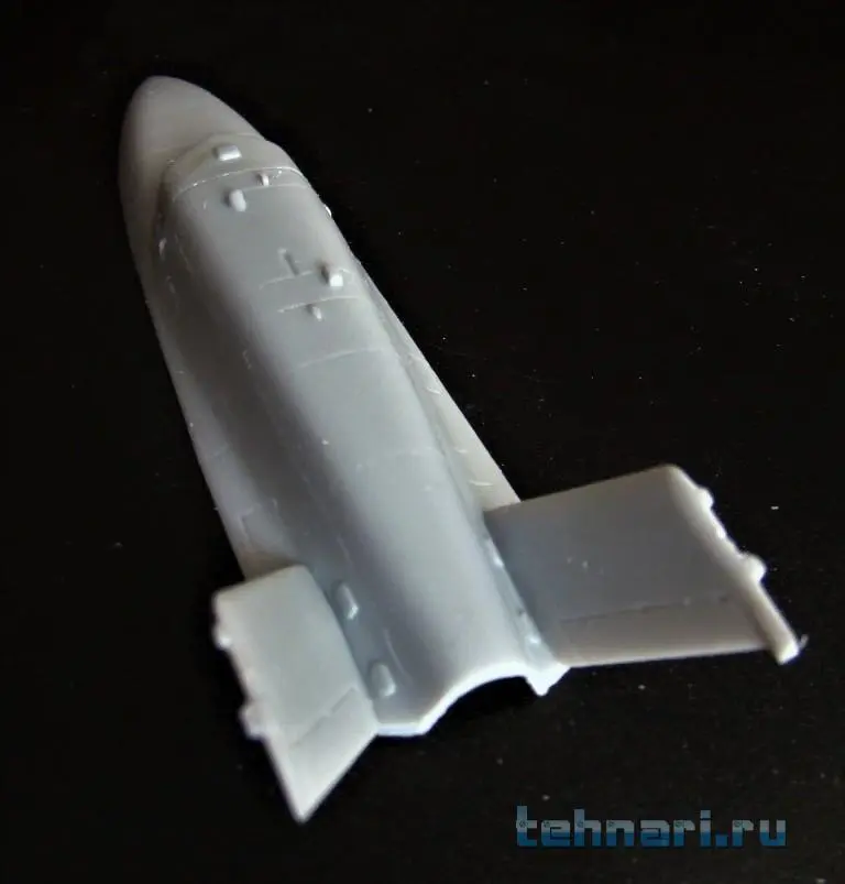

Далее следует сборка верхней половинки фюзеляжа. На фюзеляж клеится клинообразный воздухозаборник, на внутреннюю часть фюзеляжа клеится канал воздухопровода. В хвостовой части фюзеляжа вклеиваются кили.

Верхняя и нижняя половинки фюзеляжа собраны из основных составляющих элементов. Осталось соединить их воедино и оставить на некоторое время для просушки. (Вся сборка модели идет при помощи полистирольного клея для моделей.) В итоге получилась вот такая вот небольшая модель БПЛА. После просушки займусь ее отделкой и установкой на шасси.

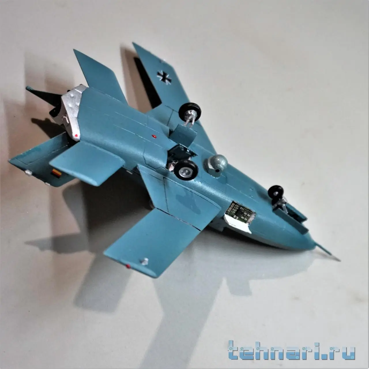

Окрасочные работы завершены, декали переведены на модель.

Для задуманной виньетки вскрыл на фюзеляже один из люков.

Вскрытый люк надобно чем то заполнить. Для этого из платы сотового телефона при помощи алмазного диска и "Дремеля" вырезаю участок с радиоэлементами, которые по масштабу вполне заменят приборную начинку одной из многочисленных плат беспилотника. Вырезанный участок платы телефона перекочевывает в нишу открытого люка.
