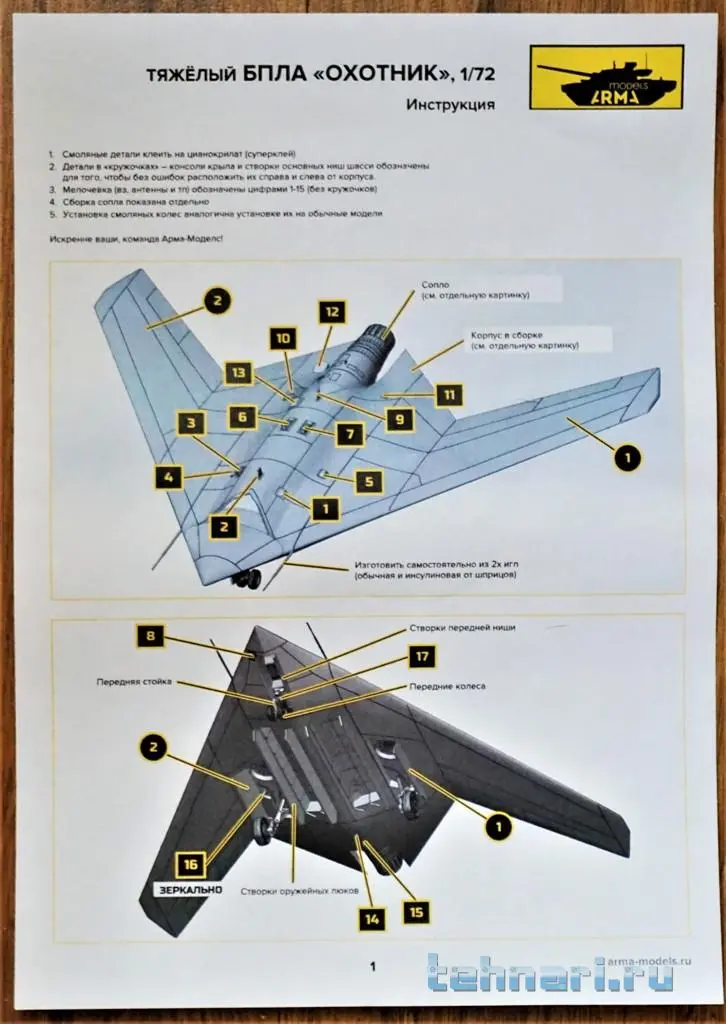

В данной теме речь пойдет о сборке масштабной (М1/72) смоляной модели прототипа российского тяжелого ударного БПЛА.
    68.8 KB · Просмотры: 162

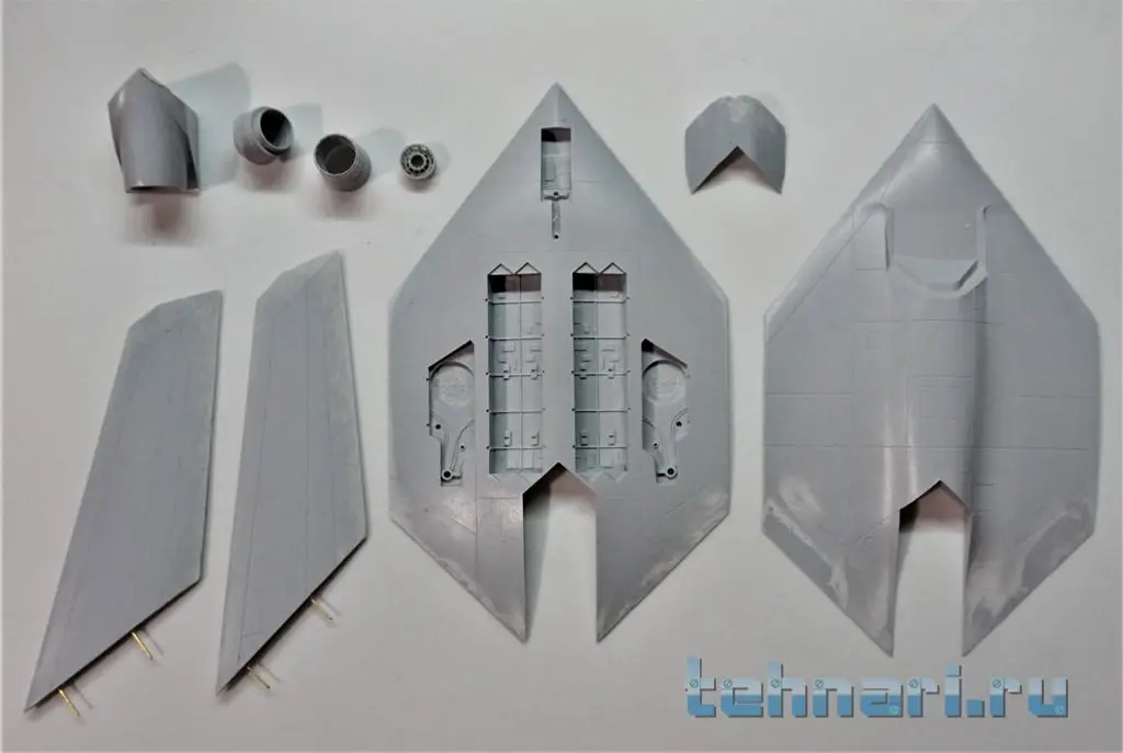

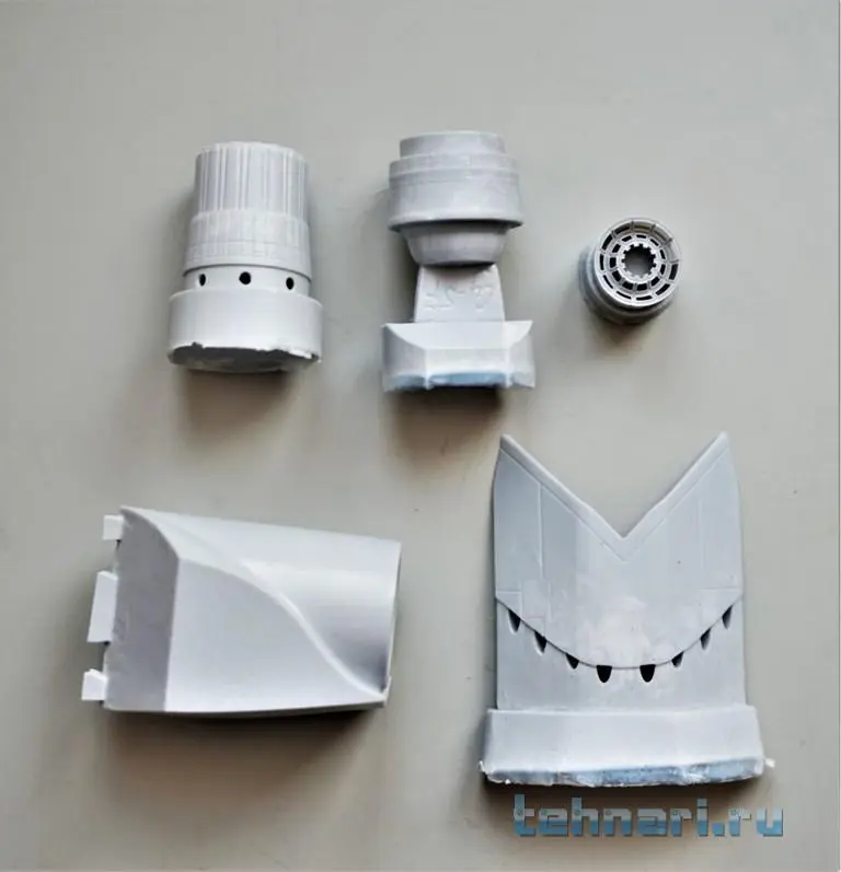

В самом начале работы с моделью от литников отделяются основные, крупные детали -фюзеляж, воздухозаборник, двигатель, плоскости крыла.
    46.3 KB · Просмотры: 154
    42.9 KB · Просмотры: 132
    28.5 KB · Просмотры: 109
А далее производится сборка верхней и нижней половин фюзеляжа, пока на скотч. Для надежного крепления плоскостей крыла на фюзеляже производится засверливание отверстий в миниатюрных бобышках на крыле, предназначенных для точной установки. В отверстия вклеиваются штифты из проволоки, после чего производится предварительная стыковка крыла и фюзеляжа. По результатам данной стыковки видно, что сопряжение деталей прекрасное и шпаклевка если и понадобится, то в минимальных размерах. Но постараюсь обойтись без нее.

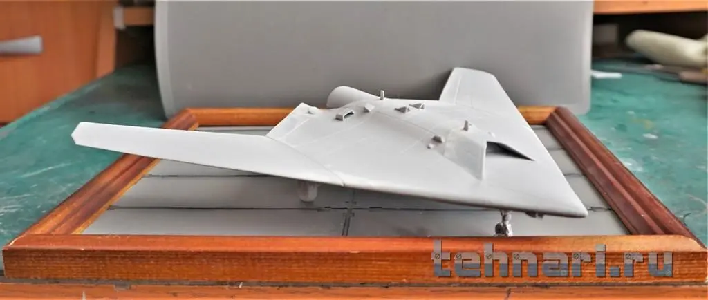

Через некоторое время на склеенный корпус клеится воздухозаборник двигателя и хвостовая часть фюзеляжа с посадочным местом под сопло двигателя.
    28.2 KB · Просмотры: 36
    39.8 KB · Просмотры: 23
В посадочных углублениях под крылья, расположенных на стыковочных кромках фюзеляжа засверливаются ответные отверстия под посадочные штифты на плоскостях крыла, производится подгонка стыка "на сухую", после чего на склеиваемые кромки наносится клей и детали смыкаются.
    29.6 KB · Просмотры: 42
    27.9 KB · Просмотры: 35
    47.7 KB · Просмотры: 32

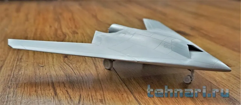

После просушки небольшие щели, оставшиеся после склеивания пролиты цианокрилом и задуты активатором клея для моментальной его полимеризации. Затем произведено зашкуривание излишков клея, произведена прорезка "клювиком" линий ,выделяющих закрылки, микропилкой 0,15мм прорезаны промежутки между закрылками. Установочные корпусные штифты обрезаны в отсеках вооружения, а сами отсеки закрыты створками, поскольку вооружения к модели не прилагается, да еще и точно не известна номенклатура данного вооружения. Поэтому буду делать модель с закрытыми створками отсека вооружений.

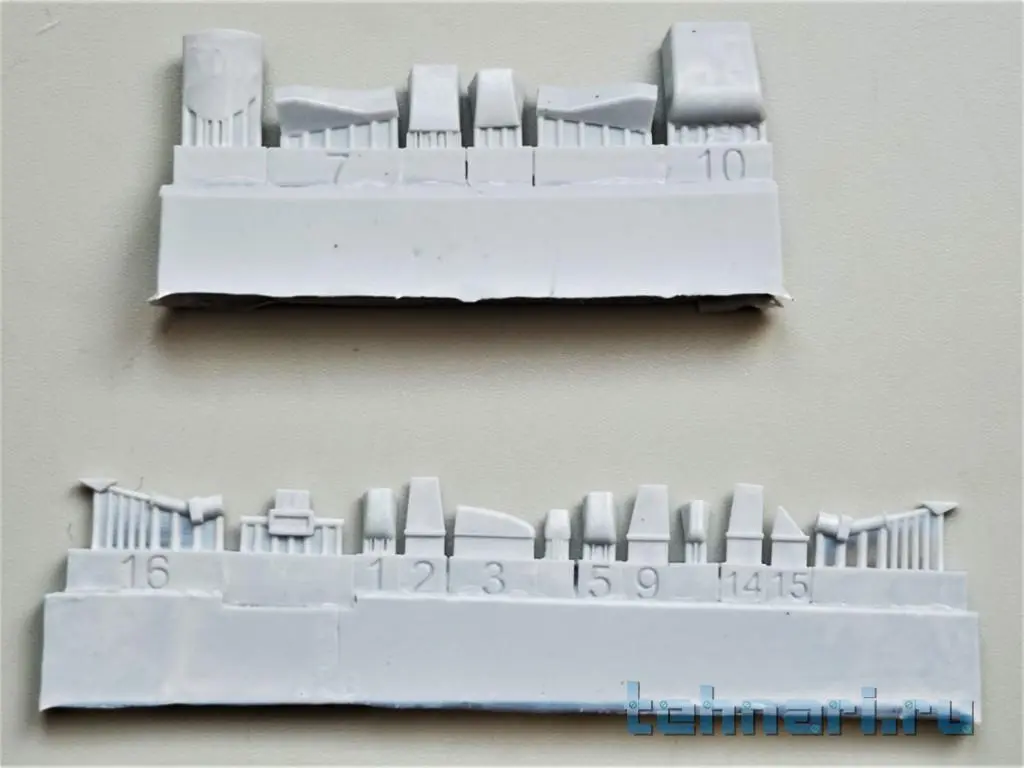

Доработал многочисленные воздухозаборники - в литье они сделаны монолитными, пришлось при помощи модельного ножа и надфиля удалять лишний материал, благо , что смола пластичная и очень хорошо поддается обработке. После обработки воздухозаборники приобрели надлежащий вид. Из фоторамки и модельных аэродромных плит изготовлена и окрашена подставка под модель С-70.
