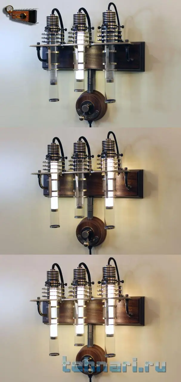

Очередная попытка сделать бра в стиле стимпанк на основе настольной лампы.
Я уже делал похожее бра, но подставка-основание получилось несколько тяжеловесным: http://www.tehnari.ru/f187/t89771/
В этот раз решил разделить основание и корпус для переключателя.
Корпус для переключателя выточен на токарном станке из красного дерева.
С основанием он соединяется латунной трубкой.
Ещё в этом бра применил патинирование всех элементов конструкции.
Общий вид во включённом состоянии.
Порядок зажигания сделал симметричным.
Благодарю за просмотр!
