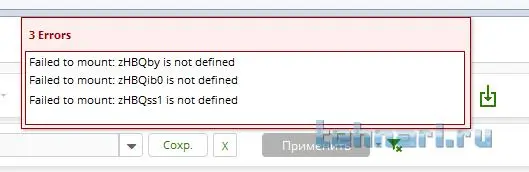

Проблема такова. Компьютер бухгалтера в целом работает исправно, однако возникают проблемы с браузерами. При сохранении например zip файла он деформируется. Также сегодня столкнулись с проблемой в браузере Mozilla Firefox при работе на сайте Сбербанка не могли сформировать бухгалтерский реестр, а на другом компе удалось.Оператор сказала проверьте комп или браузеры на вирусы.
Вот такие дела. Помогите чем можете.
Вот что происходит со скаченными файлами
Вот такие ошибки выдаются при работе в бухгалтерских программах (СУФД и Сбербанк). Вернее через Мозилу работают в них.

Попробуйте переустановить архиватор на компьютере. может все дело в нем?
И вы проверили на вирусы? Или это так и проигнорировали?
