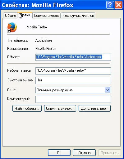

Вроде бы все проделала, как написано выше.. Малваре даже кого-то поймал, его успешно удалили. Заходим в Мазилу , и опять вместо домашней страницы открывается какая-то шняга.... Открываешь Оперу, она почему-то открывается в Мазиле и опять какой-то непонятной рекламной страницей. А вот Internet Explorer открывается нормальнои загружает домашнюю страницу.... Что же делать?:tehnari_ru_211:
логи мбам лучше добавить на форум перед тем как что-нибудь удаляете. иногда бывает ложное срабатывание в этой программе.
что делать.
сделайте скриншоты свойств ярлыка браузеров... тех, откуда вы запускаете браузеры.
должно быть так
сделайте проверку в АдвКлинере
http://www.tehnari.ru/f150/t87975/
только ничего сразу не удаляйте.
И О Чудо!!! Все прошло!))) Дело было вот в чем. Вместо "C:\Program Files (x86)\Mozilla Firefox\firefox.exe" было "C:\Program Files (x86)\Mozilla Firefox\firefox.url" почему-то... Пошла по этому пути, файла такого не нашла, зато нашла в папке некий ярлык, неизвестной этиологии)), у которого прописан был путь на эти рекламные сайты... его удалила)), а в свойствах поменяла url на exe. Все тоже самое для Оперы... Спасибо вам огромное!!!!!!!!!!!!!:tehnari_ru_288:
