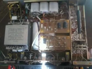

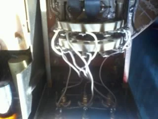

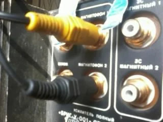

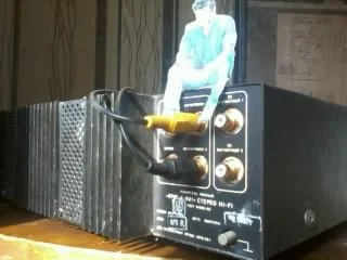

У меня он еще тюнингованый бриг сегодня днем фотки скину покажу задницу его.. от радиолюбителя в память осталось, всю душу он в него вложил..

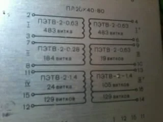

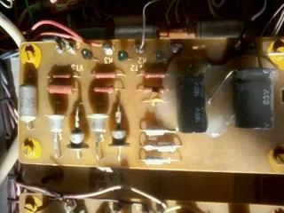

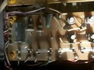

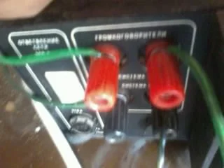

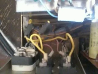

Во фотки.. качество какое было)
